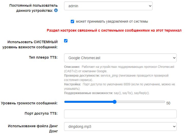

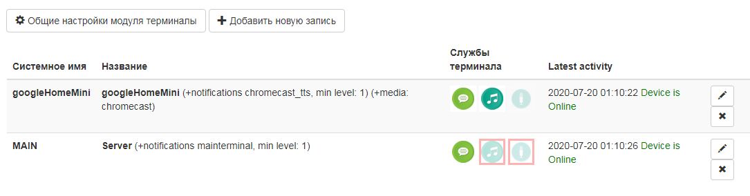

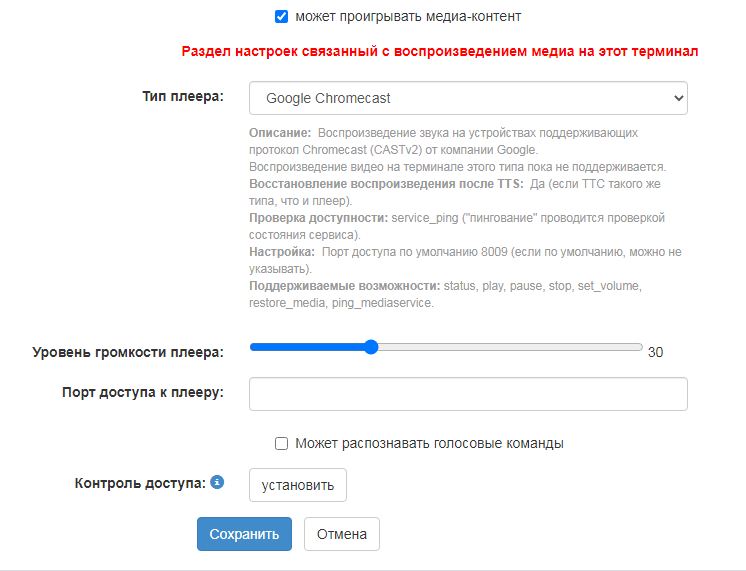

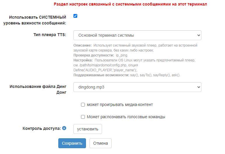

Добрый.
Плиз подскажите пожалуйста. Мдм (мастер) на ubuntu server (ноутбук), подключены по проводу обычные колонки. Так же установил google home mini.
Настройки терминала для обычных колонок: Терминал для гуглоколонок: Лог:
Обычные колонки чирикают. Yandex tts.
Гуглоколонки нет. Пробовал и через say() и через sayTo(). В какой-то момент они заговорили, но опять замолчали.
Куда можно поглядеть?
благодарю
PS Сейчас передернул в настройках терминала гуглоколонок пользователя (был админ, установил Выберите пользователя...) и громкость. Зачирикала.
