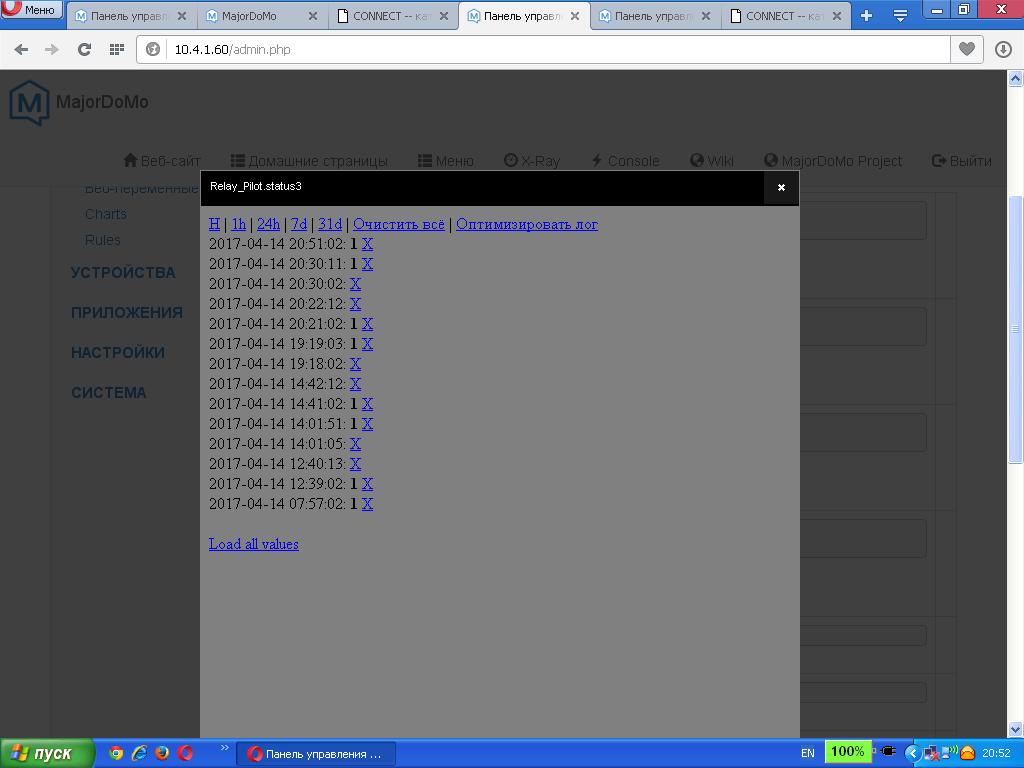

Статистика про М1. Значит включил я реле: status2 показание "1"-07.57.02 дальше показания "1"-12.39.02 дальше показания "-"-12.40.13 дальше показания "-"-13.47.01. "-" это не 0, это о чём я писал ранее, значения нет.

Вот мой лог.
Лог М1.JPG (67.87 КБ) 6182 просмотра

Сообщение nick7zmail » Пт апр 14, 2017 9:31 pm
Странные периоды обновления)))07, потом 12, потом 14 часов))

Ну я о том же.

Нет ты не правильно понял 7.57.02 я включил 12.40.13 оно само выключилось 14.01.05 оно повторило статус 14.01.51 я заметил и включил 14.41.02 показало статус 1 14.42.12 оно уже выключило и тд.
Короче полный хаус, ни к чему логически пока привязать не могу.

Сообщение nick7zmail » Пт апр 14, 2017 11:07 pm
scorp49 писал(а):Может как то связано что не прописывается 0.
Нет...скорее всего связано с тем, что иногда модуль не может достучаться до девайса, и прописывает пустоту, после того как прописывает - срабатывает метод, и если значение не равно 1, то он отправляет 0, и вырубает розетку...
Собственно эта проблема, которую я и пытаюсь решить (то что выше писал)...касается и тех случаев, когда девайсы намеренно не в сети.
