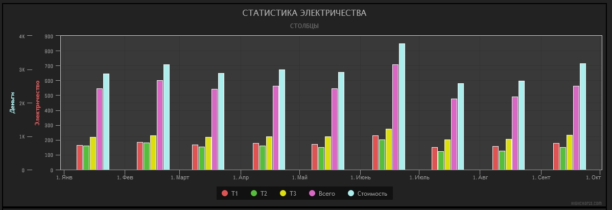

Подскажите, как сделать общую шкалу для графиков?
в модуле заявлено, что если ед. измерения совпадают, то шкалы схлопываются
А еще есть hard way. Через Highcharts Setup
QIP Shot - Screen 781.jpg (114.27 КБ) 3410 просмотров
function (config, options) {
config.title = {
   text: 'Статистика электричества',
   style: {
      color: '#aaa',
      font: '16px Lucida Grande, Lucida Sans Unicode, Verdana, Arial, Helvetica, sans-serif'
config.yAxis = [
   title:
	  text: 'Электричество',
	  style: {color: '#DF5353',}
   tickPixelInterval: 30,
   min: 0,
   max: 800
   title:
	  text: 'Деньги',
	  style: {color: '#AAEEEE',}
   min: 0,
   max: 4000
config.series = [
   type: 'column',
   yAxis: 0,
   tooltip: {valueSuffix: ' кВт·ч, ',},
   color: '#DF5353',
   marker: {enabled: true, radius: 1,},
   states: {hover: {lineWidth: 10}}
   type: 'column',
   yAxis: 0,
   color: '#55BF3B',
   states: {hover: {lineWidth: 5}}
   type: 'column',
   yAxis: 0,
   color: '#DDDF0D',
   type: 'column',
   yAxis: 0,
   color: '#da67c3',
   type: 'column',
   yAxis: 1,
   tooltip: {valueSuffix: ' ₽',},
   color: '#AAEEEE',
options.lang = {
      loading: 'Загрузка...',
      months: ['Январь', 'Февраль', 'Март', 'Апрель', 'Май', 'Июнь', 'Июль', 'Август', 'Сентябрь', 'Октябрь', 'Ноябрь', 'Декабрь'],
      weekdays: ['Воскресенье', 'Понедельник', 'Вторник', 'Среда', 'Четверг', 'Пятница', 'Суббота'],
      shortMonths: ['Янв', 'Фев', 'Март', 'Апр', 'Май', 'Июнь', 'Июль', 'Авг', 'Сент', 'Окт', 'Нояб', 'Дек'],
      exportButtonTitle: "Экспорт",
      printButtonTitle: "Печать",
      rangeSelectorFrom: "С",
      rangeSelectorTo: "По",
      rangeSelectorZoom: "Период",
      downloadPNG: 'Скачать PNG',
      downloadJPEG: 'Скачать JPEG',
      downloadPDF: 'Скачать PDF',
      downloadSVG: 'Скачать SVG',
      printChart: 'Напечатать график',
      resetZoom: 'Сбросить зум',
      resetZoomTitle: 'Сбросить зум',
      thousandsSep: " ",
      decimalPoint: '.'

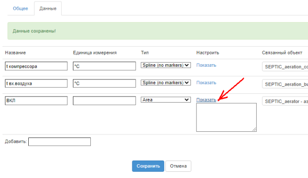

Подскажите, а если не целиком график конфигурить, а попытаться отдельные series через кнопку "Показать", то тут какой синтаксис должен быть? Что писать в это поле?
Вот что я имею ввиду:
AK1
Сообщения: 151
Благодарил (а): 23 раза
Поблагодарили: 38 раз
Re: [Модуль] Charts (charts)
Сообщение AK1 » Чт ноя 03, 2022 7:29 pm
Например min: 0, max: 1800

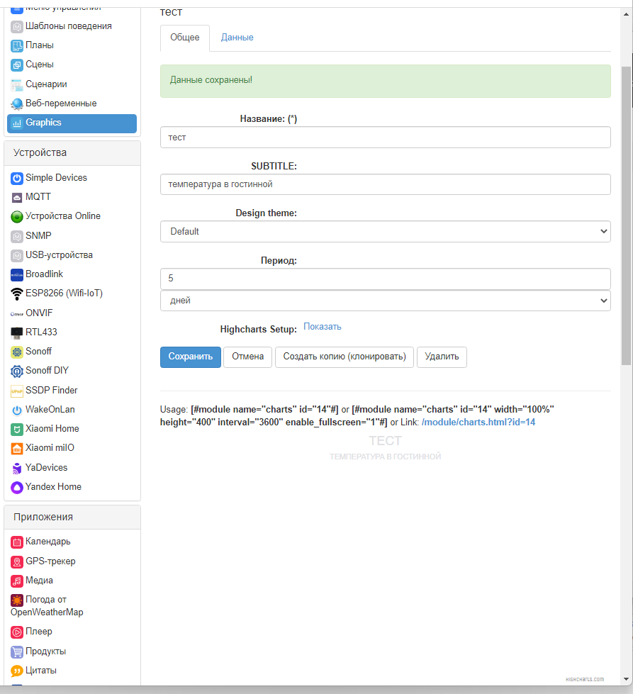

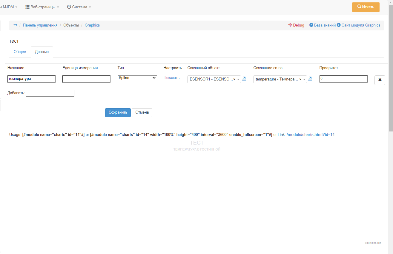

нет случилось что то посерьезней нет там никаких записей в Highcharts Setup при создании делаю как то так
проверяю данные
задаю начальные установки
chart set.png (48.8 КБ) 3213 просмотров
устанавливаю соединение с данными
и он пустой. Помогите я не могу понять куда копнуть.

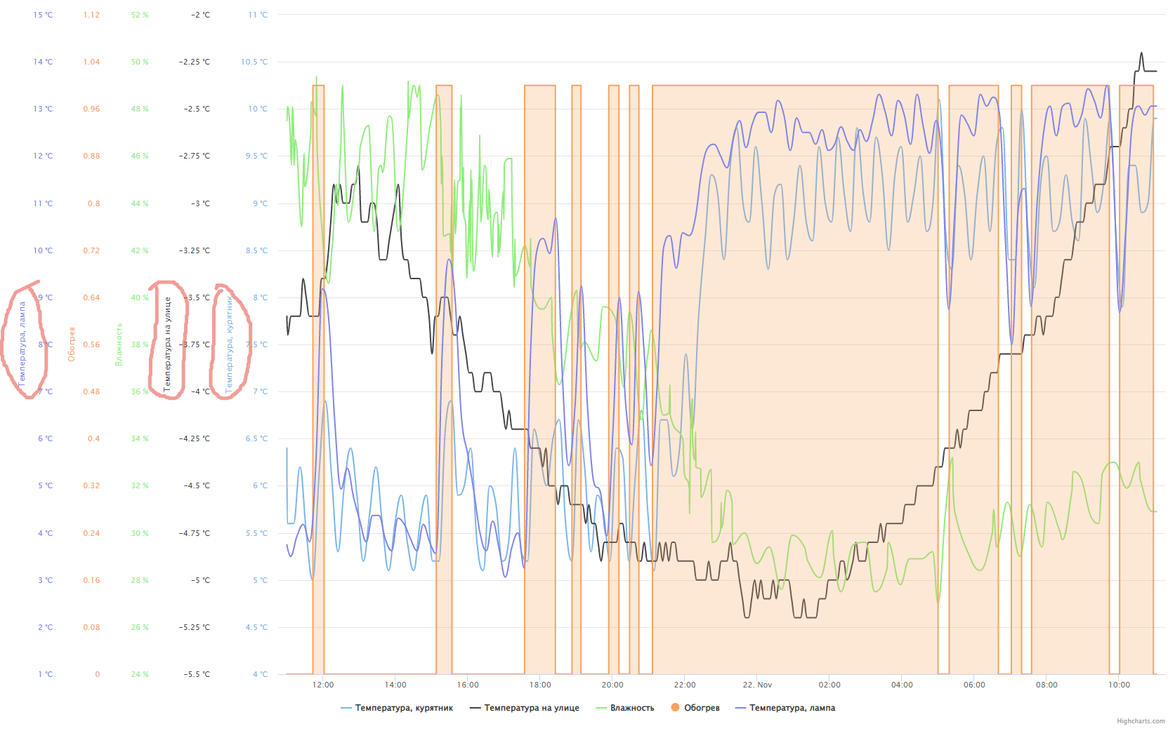

Не объединяются оси.
"Единица измерения" одинаковая. Разве не должны оси объединяться?
