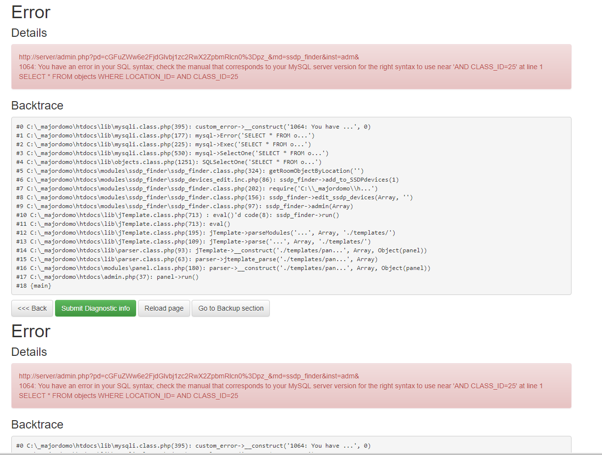

ПУ теперь отображается, но при попытке привязать объект получаю вот такое

Блина вот те раз... Это наверное появляется тогда, когда при создании устройства не выбирается расположение его в определённой комнате...
