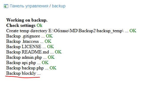

Приветствую всех!
Подскажите плз., почему не бэкапит папки? Одиночные файлы норм
Папки с вложенными файлами и папками- пишет во временную папку ужасно долго, и после этого вообще замирает и не переходит в следующую.
Менял расположение временной папки, удалял, на облако ставил- не помогает
Машина на Win10
Машина на Win10

Отвечу сам себе...
Машина оказалась медленной для MD, папки с большим количеством файлов пакуются бэкапером очень долго, несмотря на увеличение в конфиге max_execution_time до 600сек, тяжелые папки так и не бэкапятся.
Опытным путем удалил из списка бэкапа самые тяжеловесные папки cms, 3rdparty, phpmyadmin4
Теперь бэкапится, хотя тоже через раз
Стандартный бэкап МД тоже замирает на первой папке. Как-то так.
Красиво бэкапить/восстанавливать из системы не получилось, придется вручную архивировать весь каталог с прогой

а зачем бекапить все? системное можно всегда скачать c github, модули тожеSawwa писал(а): ↑Пн май 18, 2020 8:54 pmОтвечу сам себе...
вполне достаточно бекапить базу данных, и папки в которых есть ваши файлы

Вот это странно. У меня на малине полный бекап делает на фтп (пробовал, ради эксперемента). Что то у вас не так с машиной.
