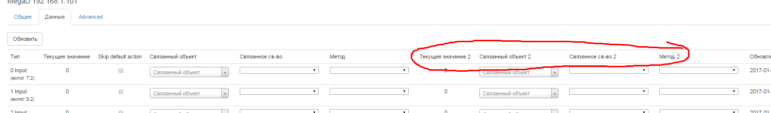

sergejey писал(а):
Pooh писал(а):А их (14 и 15) по-другому никак и не настроишь
То, что пресетов больше нет, не знал. Как теперь отличить какой тип модуля подключен? Например, 7I7O или 14IN или 14R или MegaD-2561. Я довольно давно изучал API MegaD, так что если кто подскажет, как это лучше решить, то сразу реализую. Может быть есть какой-то более простой способ однозначно определять в каком режиме используется порт?
Кроме преображения ADC6 и ADC7 пропала температура и появились "Текущее значение 2", "Связанный объект 2" и "Связанное св-во 2"
Что это и что с этим делать?
Я вот этот комментарий не очень понял. или мелось в виду ADC14 и ADC15?
Наверное проще вручную указать какой девайс используется (7I7O или 14IN или 14R или MegaD-2561)
Насчет "Текущее значение 2", "Связанный объект 2" и "Связанное св-во 2" имелось ввиду:
