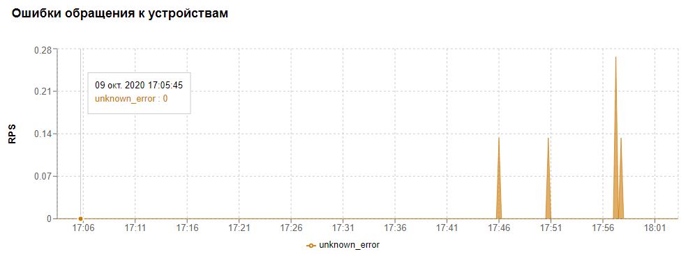

Заметил, что с устройствами, представленными в модуле как "Переключатель (switch)", отвечает нормально.
Также, в настройках диалога от яндекса на вкладке мониторинг видно, что идут ошибки когда она говорит что у нее что-то не получилось.
картинкаПоказать

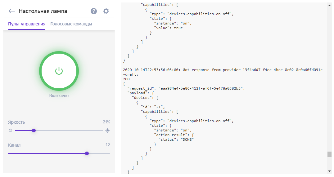

Благодарил (а): 400 раз
Поблагодарили: 1754 раза
Сообщение skysilver » Ср окт 14, 2020 10:58 pm
klv666 писал(а):
Ср окт 14, 2020 8:55 am
В окне лога запросов ничего больше нет. Может где то другие логи смотреть можно?
Именно там нужно смотреть.
У меня это выглядит так. Видно команду, которая ушла от Яндекса, и ответ, который пришел от навыка.
dev log.png (43.69 КБ) 3488 просмотров

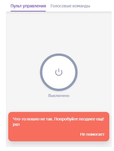

//Здесь попытка включить устройство типа "свет", свет включился, но в кабинете яндекса в логах ничего не появилось, всплыло только небольшое окно ошибки, что пошло что то не так (картинка ниже).
22:23:58 0.94363500 POST /modules/yandexhome/smarthome.php/v1.0/user/devices/action 37.9.87.118, 172.16.0.1 <<< {"payload":{"devices":[{"id":"6","capabilities":[{"type":"devices.capabilities.on_off","state":{"instance":"on","value":true}}]}]}}
22:23:58 0.95511600 Incoming action request for device ID6
22:23:58 0.96153300 Capabilities type 'devices.capabilities.on_off', instance 'on', relative=0, value=true
22:23:59 0.14870600 Object 'SvetOsnovnojZal', property 'status', set value=1
22:23:59 0.15741600 smarthome.php >>> {"request_id":"0f80e480-07e8-498a-b266-f9f41417b230","payload":{"devices":[{"id":"6","capabilities":[{"type":"devices.capabilities.on_off","state":{"instance":"on","action_result":{"status":"DONE"}}}]}]}}
22:23:59 0.32126900 PropertySetHandle for object 'SvetOsnovnojZal' and property 'status' and value=1
22:24:09 0.32356200 PropertySetHandle for object 'SvetOsnovnojZal' and property 'status' and value=0
22:24:09 0.51125400 PropertySetHandle for object 'SvetOsnovnojZal' and property 'status' and value=0
