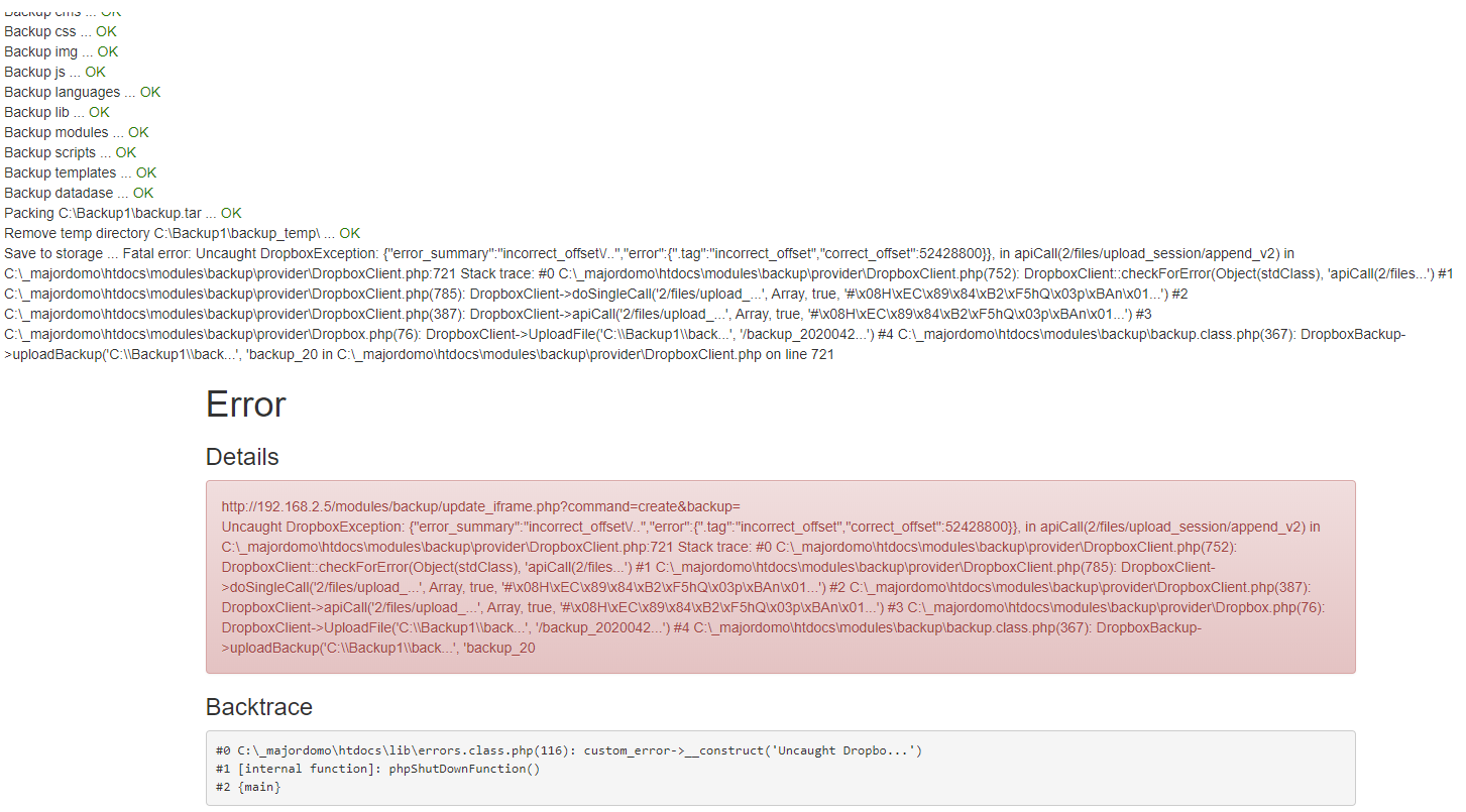

С последним обновлением модуль не загружает backup в dropbox. Система на Windows 10. Выдает такие ошибки:
Working on backup.
Check settings Ok
Create temp directory C:\Backup1\backup_temp\ ... OK
Backup cms ... OK
Backup css ... OK
Backup img ... OK
Backup js ... OK
Backup languages ... OK
Backup lib ... OK
Backup modules ... OK
Backup scripts ... OK
Backup templates ... OK
Backup datadase ... OK
Packing C:\Backup1\backup.tar ... OK
Remove temp directory C:\Backup1\backup_temp\ ... OK
Save to storage ... Fatal error: Uncaught DropboxException: {"error_summary":"incorrect_offset\/..","error":{".tag":"incorrect_offset","correct_offset":52428800}}, in apiCall(2/files/upload_session/append_v2) in C:\_majordomo\htdocs\modules\backup\provider\DropboxClient.php:721 Stack trace: #0 C:\_majordomo\htdocs\modules\backup\provider\DropboxClient.php(752): DropboxClient::checkForError(Object(stdClass), 'apiCall(2/files...') #1 C:\_majordomo\htdocs\modules\backup\provider\DropboxClient.php(785): DropboxClient->doSingleCall('2/files/upload_...', Array, true, '#\x08H\xEC\x89\x84\xB2\xF5hQ\x03p\xBAn\x01...') #2 C:\_majordomo\htdocs\modules\backup\provider\DropboxClient.php(387): DropboxClient->apiCall('2/files/upload_...', Array, true, '#\x08H\xEC\x89\x84\xB2\xF5hQ\x03p\xBAn\x01...') #3 C:\_majordomo\htdocs\modules\backup\provider\Dropbox.php(76): DropboxClient->UploadFile('C:\\Backup1\\back...', '/backup_2020042...') #4 C:\_majordomo\htdocs\modules\backup\backup.class.php(367): DropboxBackup->uploadBackup('C:\\Backup1\\back...', 'backup_20 in C:\_majordomo\htdocs\modules\backup\provider\DropboxClient.php on line 721
http://192.168.2.5/modules/backup/updat ... te&backup=
#0 C:\_majordomo\htdocs\lib\errors.class.php(116): custom_error->__construct('Uncaught Dropbo...')
#1 [internal function]: phpShutDownFunction()
#2 {main}
Eraser
Сообщения: 1085
Откуда: Киров
Благодарил (а): 14 раз
Поблагодарили: 873 раза
Re: [Модуль] Backup (backup)
Сообщение Eraser » Вт апр 21, 2020 2:16 pm
Plug писал(а):
Пн апр 20, 2020 2:33 pm
Working on backup.
Check settings Ok
Backup cms ... OK
Backup css ... OK
Backup img ... OK
Backup js ... OK
Backup lib ... OK
#2 {main}
пробовали переподключить?
и удалить папку с бекапами на dropbox?

Plug
Сообщения: 106
Зарегистрирован: Сб янв 20, 2018 12:33 am
Благодарил (а): 43 раза
Поблагодарили: 7 раз
Сообщение Plug » Вт апр 21, 2020 4:10 pm
Спасибо. Переподключение помогло.
