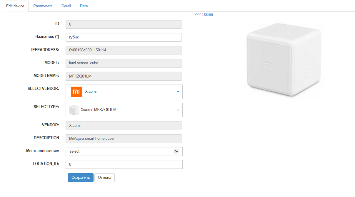

Сообщение woow » Сб фев 09, 2019 4:03 pm
всё на месте, и на мапе всё есть. Надо это в шапку.
А как сам "механизм" спаривания, я методом тыка, но при нажатии
You are here: Control Panel / zigbee2mqtt
VIEW_MODE: startpairing TAB: TITLE:
сдесь пусто и сам процес не виден, после обновления только в логе.
Потом смотрю в таблице кубик есть (я его спаривал)
Все остальные девайсы подтянулись из базы данных которые там были до инсталляции модуля
