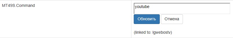

Просто ввожу команду "Youtube":
А с вкладки "Приложения/источники" запускается Ютуб?
