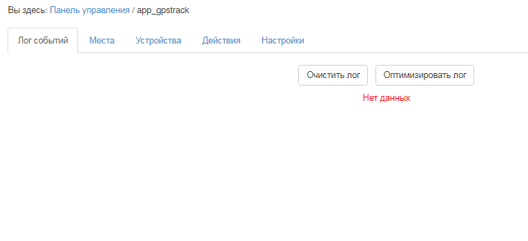

Нуждаюсь в помощи. Не передаёт данные на GPS. Может я чёт не то делаю.

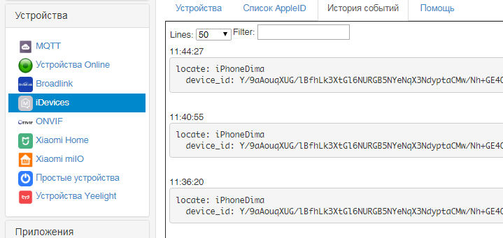

То же самое. Не передает ни Idevices ни majordroid. координаты в приложении idevices получаю, и заряд батареи. Порт проброшен 80 на роутере, с другой версией для raspberry2 проблем не было. Залил образ v3_33_rus.img,а тут все не работает.Если вызвать обращение к gps.php из строки браузера, то выдает :
The requested URL /gps.php was not found on this server.
Apache/2.4.25 (Raspbian) Server at 192.168.1.16 Port 80
