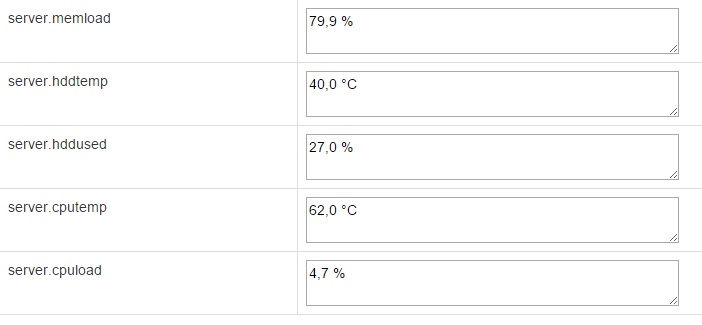

Раз уж тема про OHM - помогите плс. У меня такая ситуация: скачал ohm, распаковал, запустил - все ок, если обращатся с сервера. Если же пытаться зайти на его страницу со сторонних компов - не заходит. В брандмауэре все разрешено, все правила включил, все порты разрешил. Буду дома - скину скрин. Как только отключаю брандмауэр - все работает. Что я не так делаю? Может его как то по-особому добавлять надо?
И второй вопрос: В настройках, на сколько я помню, нет логина-пароля к серверу. Как защитится?
Re: Мониторинг системных ресурсов локально и через сеть
Сообщение nick7zmail » Сб сен 12, 2015 8:31 am

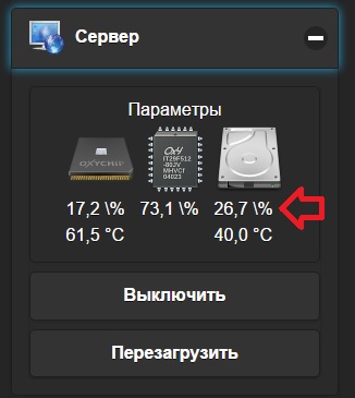

И за одно второй вопрос задам - вот скрин из свойств:
Свойства
Тут все нормально. Но когда вставляешь в html-код переменные - откуда-то вылазит "\". Причем только перед "%". Как то так:
html
Как это излечить? Либо как загружать только значения из ohm (без единиц измерения)?
Сообщение nick7zmail » Пн сен 14, 2015 10:57 am
В общем не стал парится и излечил функцией intval() в коде:
$sensorvalue = $child->Value;
sg($direct,intval($sensorvalue));
Сейчас все ок. Intval - пытается возвратить значение integer (целое) из строки/числа. Работает вроде корректно, и числа сразу целые возвращает. Удобно для индикаторов. Правда не знаю - округляет или просто целую часть берет...мне +-1%/градус - не так важен.
