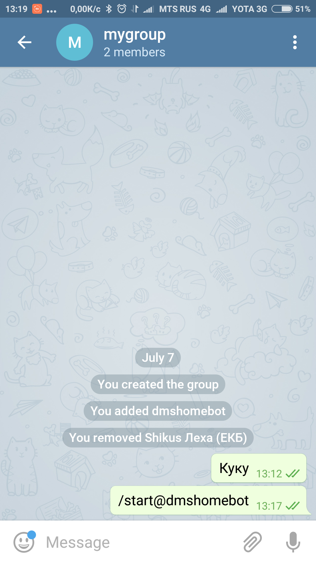

Попытался создать группу в телеграме, но у меня нет пользователя majordomo, есть только бот. Его надо добавить в друзья?
upd
бота добавил в группу, но в плагине телеграма никаких изменений

directman66 писал(а):Попытался создать группу в телеграме, но у меня нет пользователя majordomo, есть только бот. Его надо добавить в друзья?
да надо бота добавить в группу
и отправить в группу /start@имя вашего бота
не понимаю, что должно произойти
бот должен должен ответить, и зарегистрировать у себя эту группу

Сообщение directman66 » Пт июл 07, 2017 11:39 am
ответил на /start
