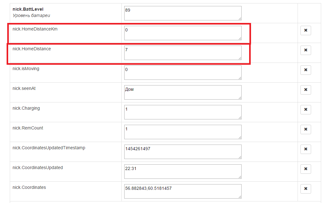

Сообщение nick7zmail » Вс янв 31, 2016 9:06 pm
Пользователь должен быть связан с объектом в системе. По умолчанию есть класс Users, там создаете объект, если его нет, и в настройках пользователей указываете его в пункте "Связать с объектом". Если GPS девайс связан с этим же пользователем, все данные появляются у объекта в свойствах... У меня все появилось, в том числе последние фишки).

Сообщение Vit » Пн фев 01, 2016 6:28 am
поля добавляются, все норм работает. один нюанс, кто использует функцию findMyiPhone, ее нужно допилить и тогда и с ней все работает отлично..
