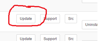

tsember писал(а):А так же подскажите, как обновиться до актуальной версии модуль погоды?
В маркете дополнений

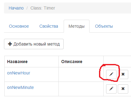

Такая же штука. Начал разбираться, попал на эту ветку. Прочитал полностью. Пришел к выводу, что нужно что то делать с строкой:
/* START yaWeather module*/cm("city.ywUpdateTime");/* END yaWeather module*/
А куда ее вставлять, где править? в файле, или в админке? Подскажите.
Эта строчка должна присутствовать в методе onNewHour класса Timer
