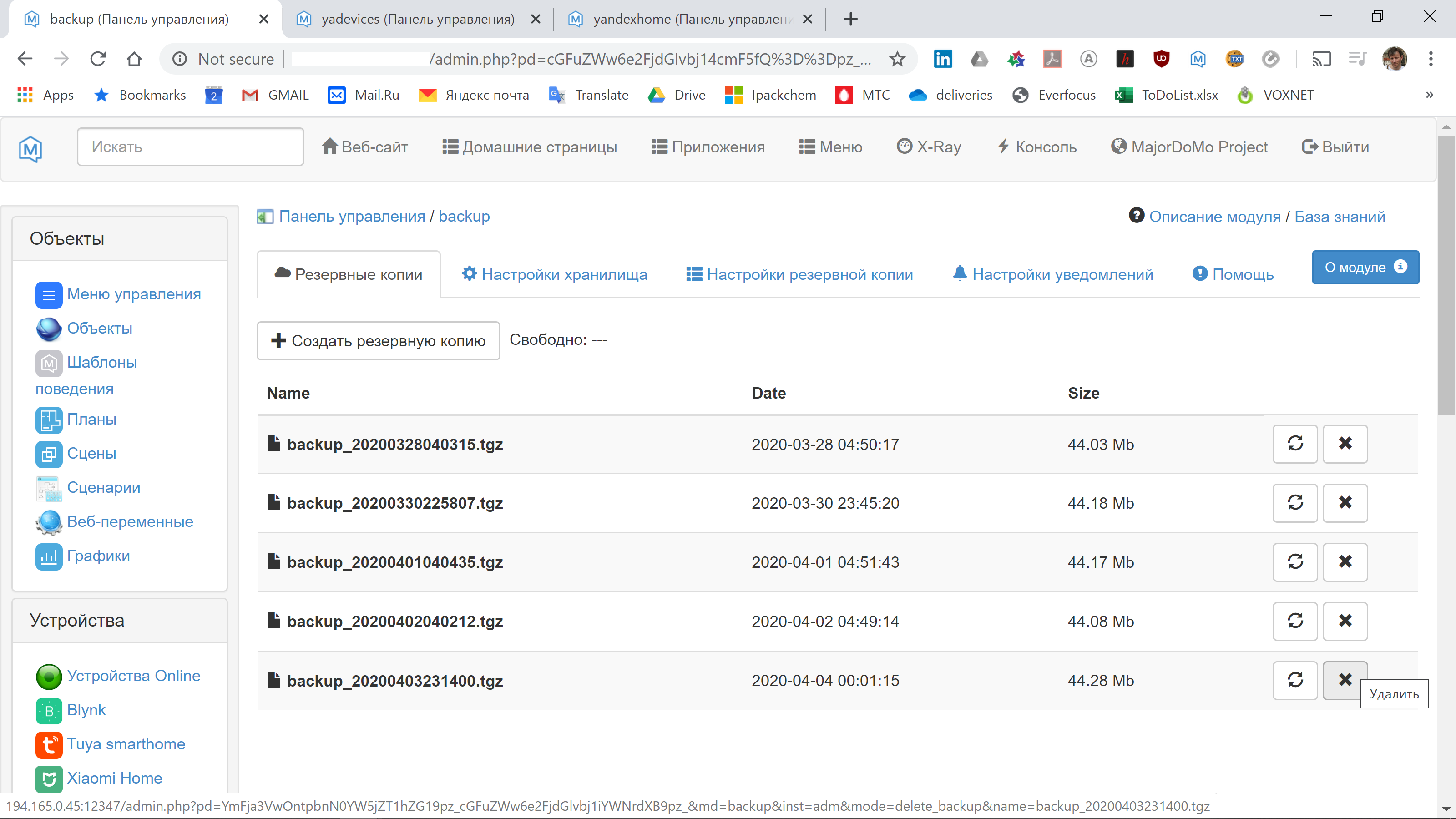

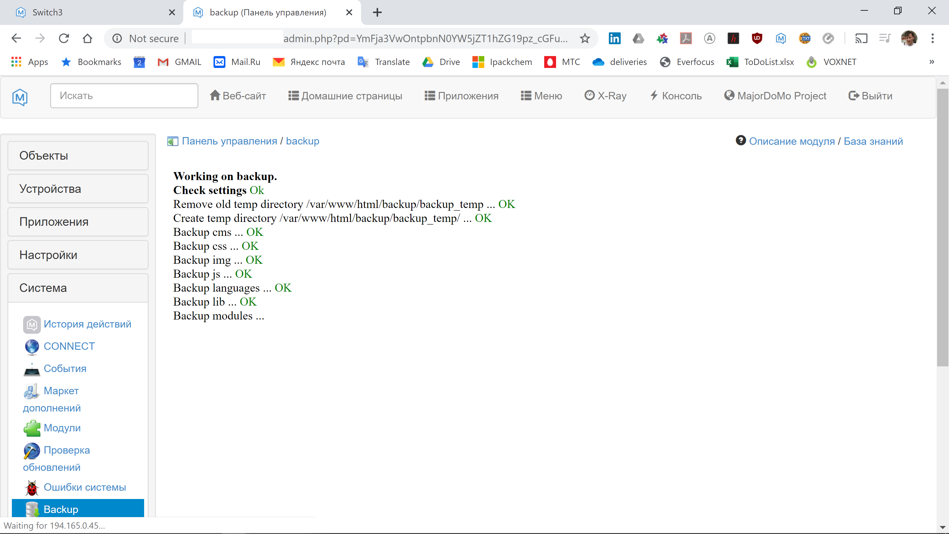

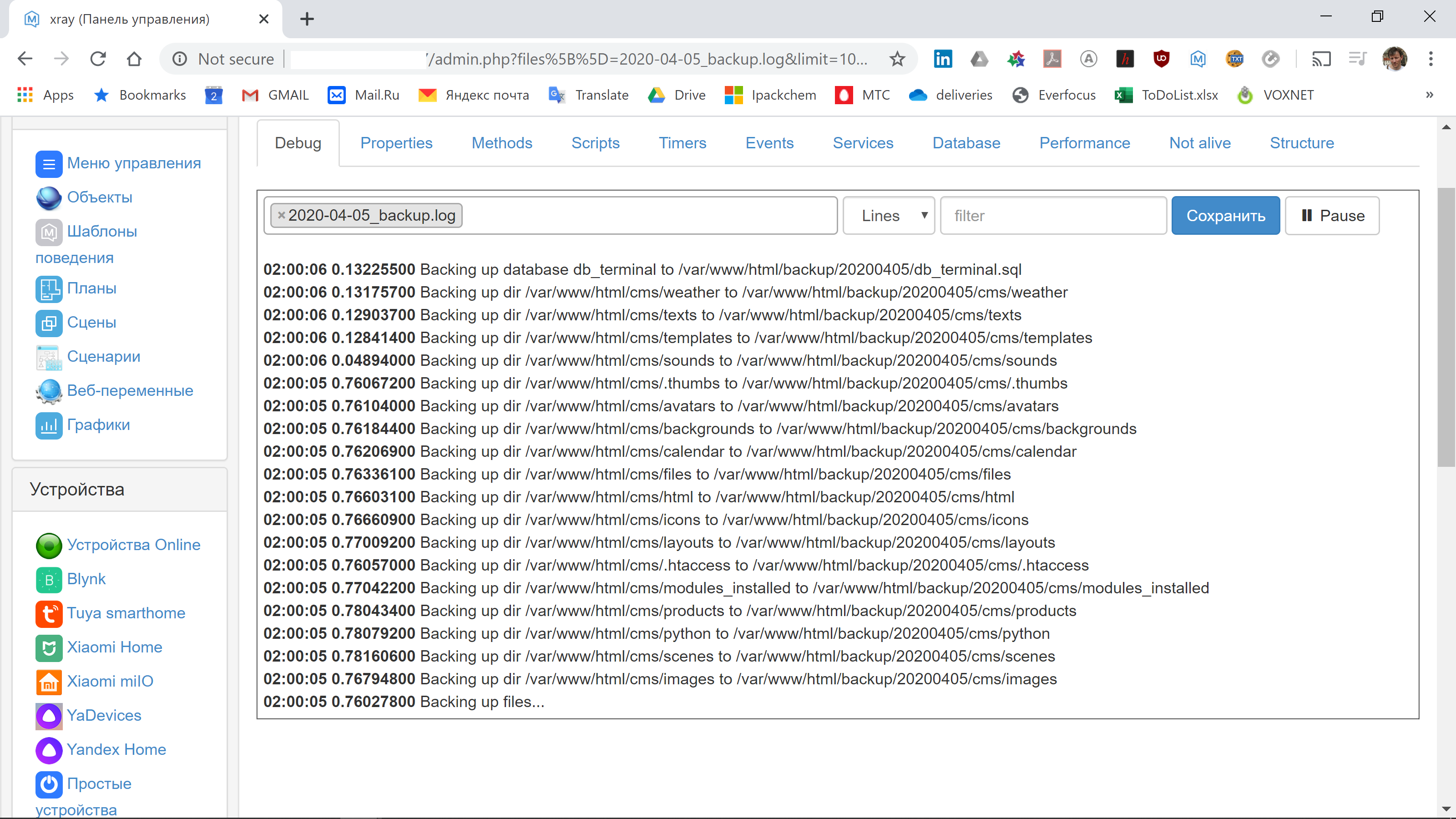

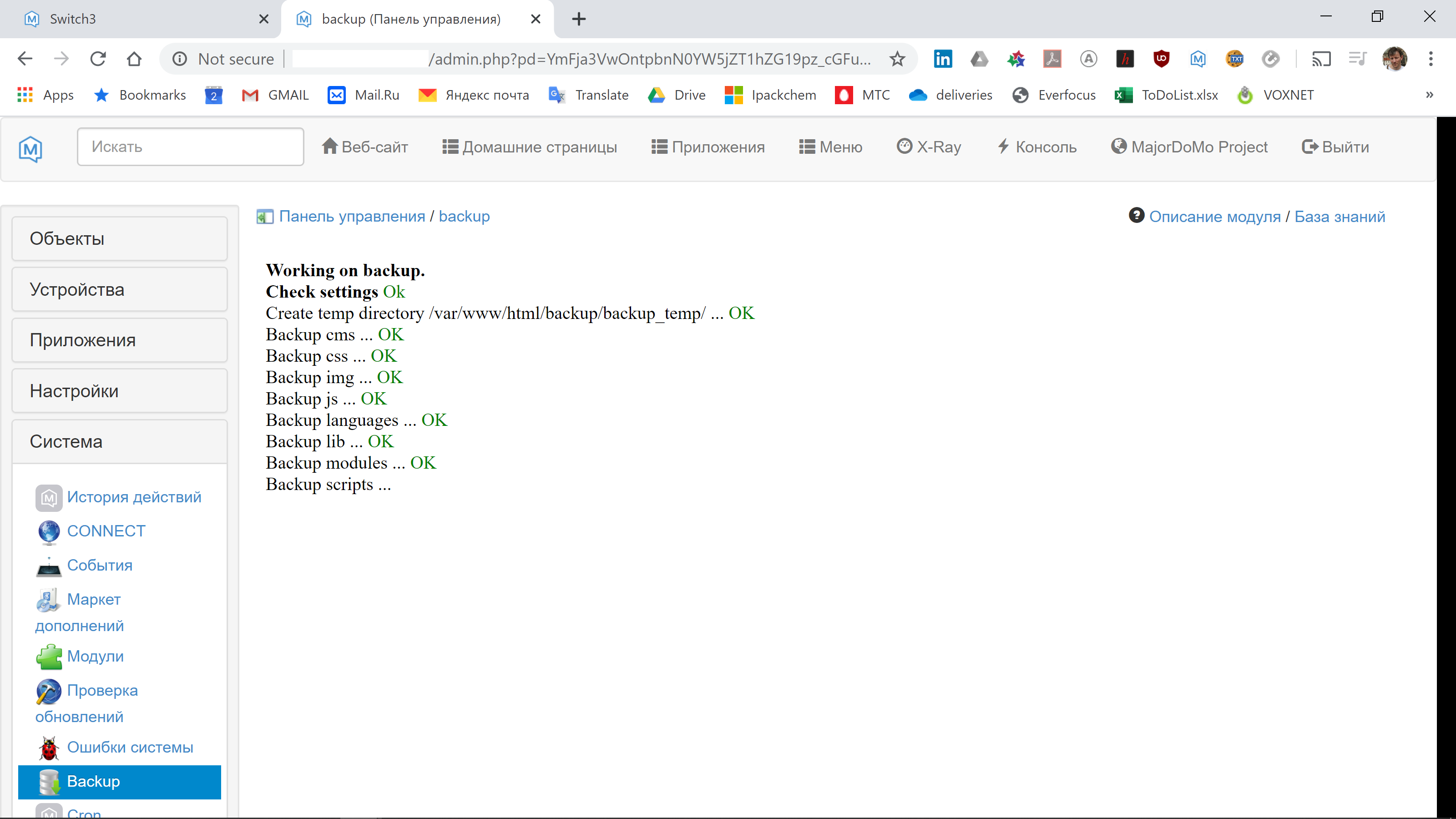

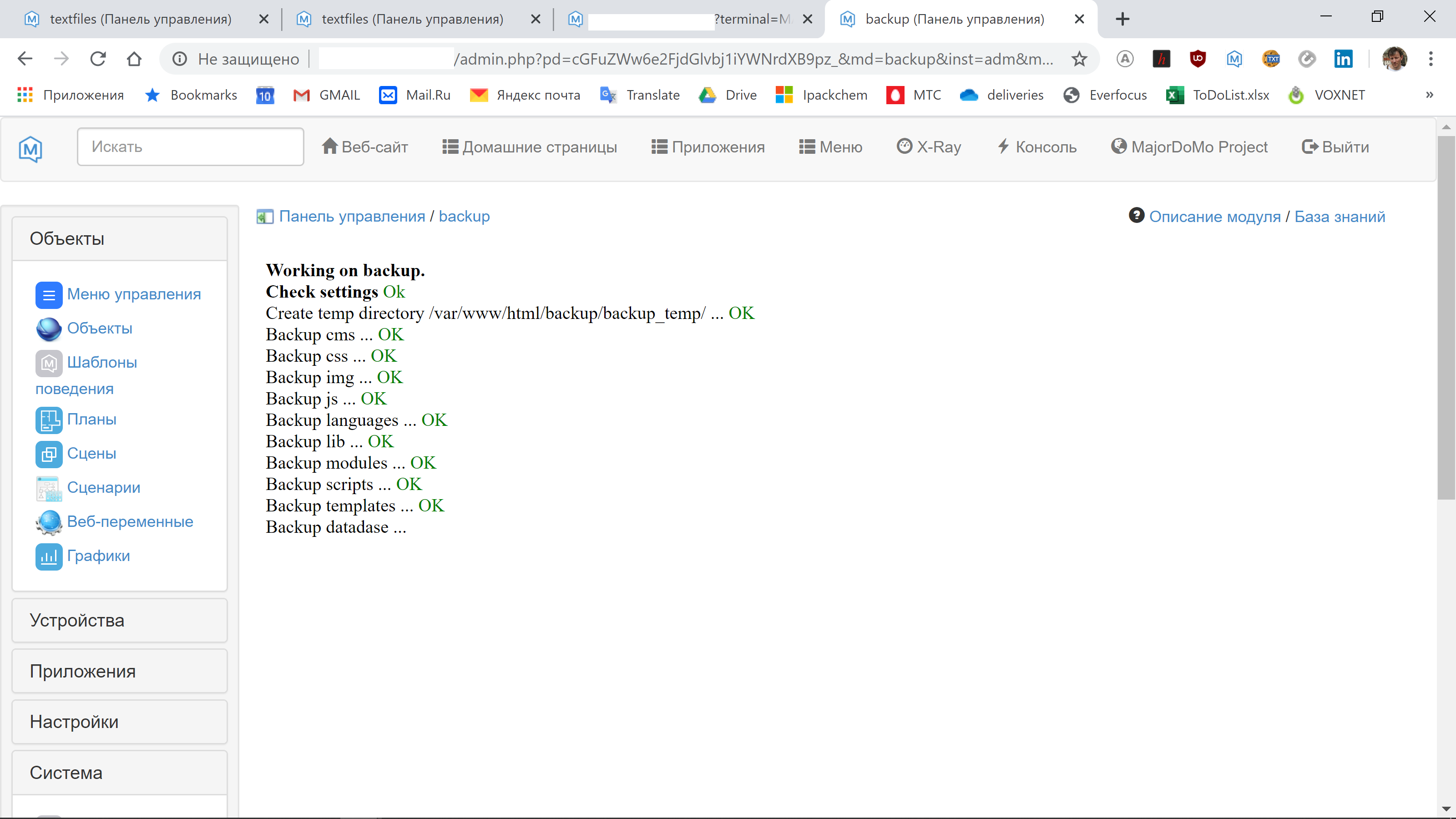

У меня тоже странно работает бэкап.....
Ошибок не выдает. Более того - подтверждает, что бэкап создан.
Но файл на яндекс диске появляется не всегда. С чем это может быть связано?
Если создавать резервную копию вручную, то может зависать несколько раза на одном из этапов резервирования (баз данных, скриптов, либо модулей). Несколько раза его перезапустить - и файл создается в конечном итоге. Размер обычно - 40-45 Мб.

На nginx'е может вылетать по таймауту.
Alexander Znamensky
Сообщения: 160
Re: [Модуль] Backup (backup)
andrey040670 писал(а): Вс апр 12, 2020 2:52 pm На nginx'е может вылетать по таймауту.
И с этим что-то можно сделать? таймаут увеличить? Или от nginx'а отказаться?
andrey040670
Сообщения: 473
Сообщение andrey040670 »
Я отказался.
Но можно конечно и с nginx'ом пошаманить, в /etc/nginx/sites-available/default
править или вставить блок, если его нет.
server {
	listen 80 default_server;
	listen [::]:80 default_server;
        send_timeout 800;
        proxy_send_timeout 800;
        proxy_connect_timeout 800;
        proxy_read_timeout 800;
Ну и в /etc/php/7.0/ в php.ini тоже выставить max_execution_time = 800
