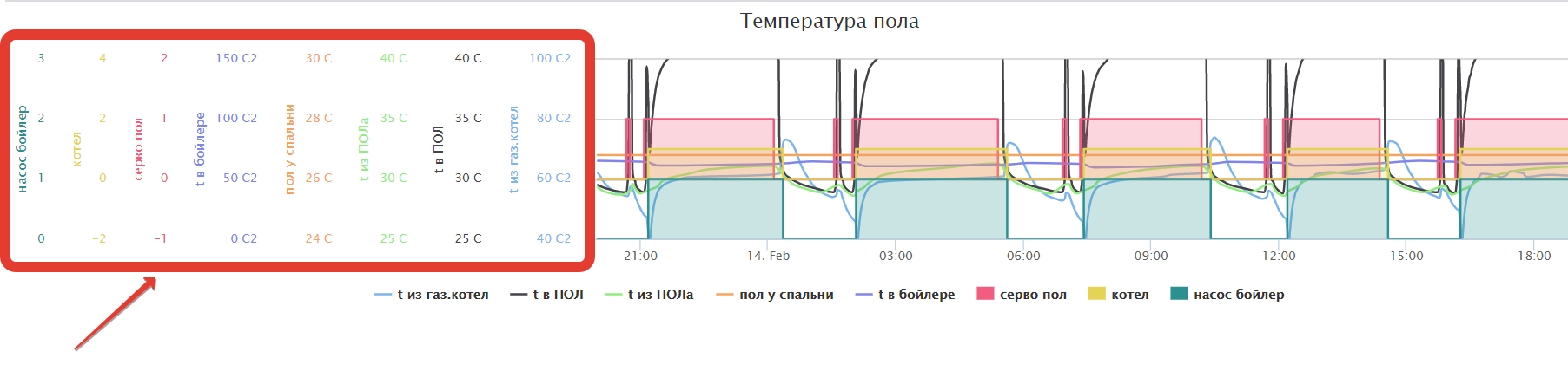

Спрошу про 2 проблемы, пока не победил.
Использую несколько графиков на одной оси времени с разными осями значений (температура).
1. На экране телефона не видно графики из-за шкал слева.
2. Подвожу курсор к линии, но не всплывает текущее показание. Очень сложно поймать точки перегиба, если они не отображены.
Понимаю, есть вариант разбить графики на разные области и тогда п.1 отпадет. Но не хотелось бы.
Не появились ли другие модули графиков?

Kirch писал(а):
Вс фев 14, 2021 9:05 pm
Если использовать модуль, то можно единственно сократить кол-во шкал до двух - сделать общую температуру и состояние реле(

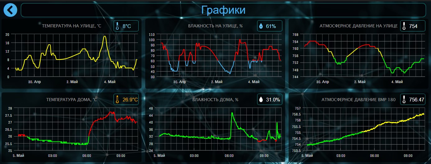

У меня после последнего обновления модуля половина графиков исчезла. Исчезли те графики, в которых Highcharts Setup не пустой.
Заглянул на гитхаб, посмотрел последние изменения, были внесены изменения в 2 файла: modules/charts/charts.class.php и templates/charts/action_usual.html. Не долго думая заменил их на старые версии, и графики заработали.
Всё нормально, смотрите у себя.
У меня всё работает.
Как видите, Highcharts Setup тоже не пустой.

Подтверждаю, все работает.
Можно ваш код графика атмосферного давления для образца?
