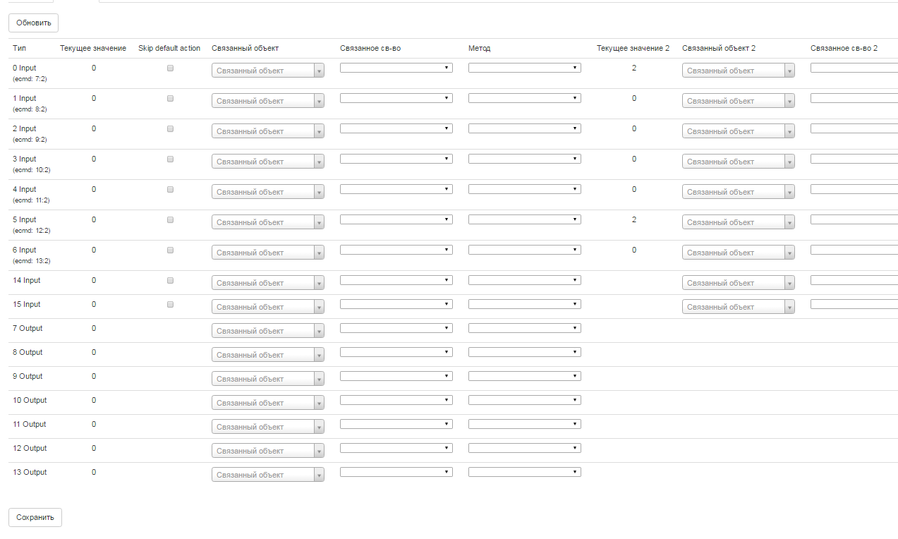

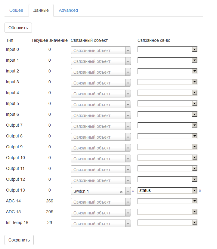

Раньше было так:
теперь стало так:
Кроме преображения ADC6 и ADC7 пропала температура и появились "Текущее значение 2", "Связанный объект 2" и "Связанное св-во 2"
Что это и что с этим делать?

У меня подключен блок I7O7 и определяется вот так:
Можете прислать содержимое current config из закладки Advanced? Я попробую посмотреть из-за чего ADC порты не определяются
