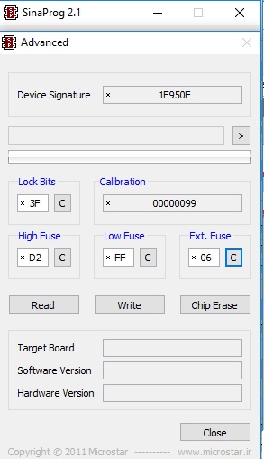

Наконец-то нам удалось запустить FОТА :) Хочу сделать пару заметок, на которые надо обратить внимание при работе с железом по схемотехнике лайтинга.
1. Бутлоадер берём отсюда. Это модифицированный DualOptiboot.
2. Фьюзы
ФьюзыПоказать
3. Делаем патч в библиотеке MySensors - в файле c:\Users\_YourUserName_\Documents\Arduino\libraries\MySensors\drivers\SPIFlash\SPIFlash.h
дефайн
#define SPIFLASH_BLOCKERASE_32K   0x52        //!< erase one 32K block of flash
меняем на
#define SPIFLASH_BLOCKERASE_32K   0xD8        //!< erase one 32K block of flash
4. В рабочий скетч добавляем следующие дефайны:
#define MY_OTA_FIRMWARE_FEATURE
#define MY_OTA_FLASH_SS 7
#define M25P40 // Flash type
5. В Arduino IDE выбираем плату Arduino UNO.
Последний раз редактировалось kalina Сб дек 09, 2017 2:21 pm, всего редактировалось 2 раза.
За это сообщение автора kalina поблагодарил:
lanket (Пт дек 08, 2017 1:05 pm)

Глюк отловил про FOTA и Dualoptiboot:
Если залить этот загрузчик а потом прошивку через USBasp то FOTA работать не будет, прошивка заливается но не перепрошивается.
А Если после заливки этого загрузчика залить прошивку через UART то все замечательно работает.
Собственно у меня была сначала проблема с CRC , решение выше в патче либы.
2ая проблема что я заливал прошивку по USBasp наивно полагая что разницы нет.
Надеюсь кому-нибудь пригодиться эта инфа.
UPD: Еще раз спасибо Kalina
