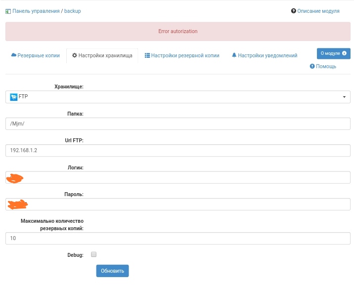

Доброго времени суток!
Попробовал работать с модулем, создал на компьютере FTP-сервер, но бекап в него сделать не получается. Выдает ошибку авторизации.
Working on backup.
Check settings Ok
Create temp directory /var/www/backup_temp/ ... OK
Backup config.php ... OK
Backup modules ... OK
Backup templates ... OK
Backup datadase ... OK
Packing /var/www/backup.tgz ... OK
Remove temp directory /var/www/backup_temp/ ... OK
Save to storage ... Error
Видел, что и у других в теме была такая проблема, но ответа с решением не нашел.
Сервер создавал и штатным средством IIS Windows 10, и FileZilla. Пароль и логин верные, в настройках пробовал адрес сервера указать как с портом, так и без. Заходил на сервер и Тоталом, и через браузер - без проблем.
