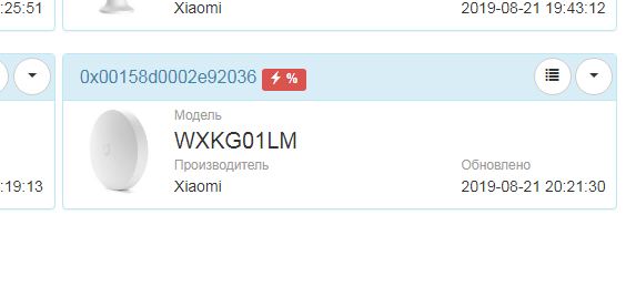

У меня интересный баг. То ли zigbee2mqtt, то ли модуля. Добавил кнопку WXKG01LM. Понятно, что пайрилась с танцем и прыжками, но добавилась.
В модуле веселые картинки:
1_Opera Снимок_2019-08-21_203749_192.168.0.60.png (17.46 КБ) 3738 просмотров
В карте Graphwiz ее нет, как нет. В карте VIZ - всё в порядке.
В mqtt все нажатия от нее идут исправно, но ее топик содержит
{"linkquality":2,"duration":3106,"click":"single"}
и явно duration никакая не длительность, а battery, поскольку независимо от нажатий цифра там одна и очень похожа на 3.106В
В принципе, жить не мешает, но "непорядок". Кому жаловаться? Коену или в спортлото?
