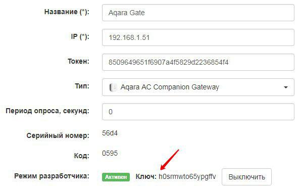

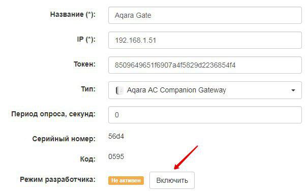

Обновление. Версия 1.8-beta.
  • Включение/выключение режима разработчика на шлюзах Mijia и Aqara AC Companion.
  • Ссылка на документацию в About.
  • Исправлен пример flow-сценария заката.
  • Добавлено изображение кубика Aqara.

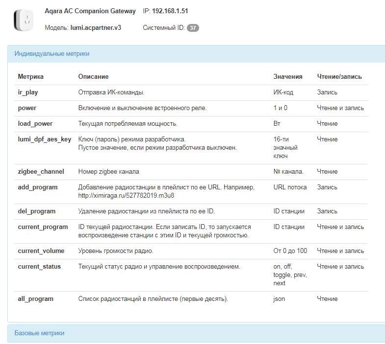

Обновление. Версия 1.8.5-beta.
  • Для Aqara AC Companion добавлен функционал чтения (обучения) IR-команд, отправки IR-команд (метрика ir_play), управления встроенным реле (метрика power), получения потребляемой мощности (метрика load_power).
  • Передача параметров NEW_VALUE и OLD_VALUE в привязанный метод.
  • Мелкие исправления.

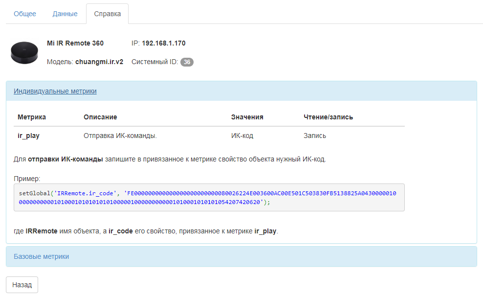

Обновление. Версия 1.9-beta.
  • Добавлены функции зональной уборки (zoned_clean), движения к точке (goto_target) и смены мощности/режима работы (custom_mode) для пылесосов.
  • Добавлена справка по метрикам для шлюза Mijia.
  • Добавлена справка по метрикам для шлюза Aqara AC.
  • Добавлена справка по метрикам для IR-шайбы.
