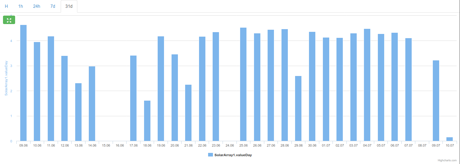

AK1 писал(а):
Ср июл 08, 2020 12:57 pm
Нащли решение?
Не нашел.
xor писал(а):
Ср июл 08, 2020 10:19 pm
вроде, решено для счетчиков в ПУ с доработками Логруса
Решено, но не без проблем. У меня регулярные пропуски.
Снимок экрана в 2020-07-10 07-49-00.png (18.95 КБ) 4612 просмотров
Основной: Z99Le, Debian 10, модули на ESP-12F с собственной логикой. С сервером связаны, но работоспособны и без него.
Тестовый: Cubieboard2, Armbian Buster (сейчас Bionic) 5.4.y

Strangeman писал(а):
Пт июл 10, 2020 7:50 am
Нащли решение?
Не нашел.
такое было на старом и это решено было, у себя проверял такого при наличии свойств точно нет, но у меня отличается класс незначительно от дефолта
а в самой истории значений пропусков нет?

Вчера на одном устройстве опять запустил счетчик. Был один пропуск, и в базе, и на графике счетчика. В базу мнгновеные показания пишутся без пропуска. Посмотрю подольше.

AK1 писал(а):
Пт июл 10, 2020 3:23 pm
т.е. отображает реальные показания и все верно
п.с. кст код самого счетчика в мдм не обновлен, там несколько трабл устранено, но если к примеру это все на малинке без ртс то ссзб
п.п.с об этом столько писалось в чатике тлг, даже опрос был. после всех правок и 2 месячной обкатки у себя и еще одного пользователя модуль чартс был поправлен (даже то про что тут толпа выла - графики гауде), а код ПУ счетчика описан в блоге, далее несколько раз спрашивал и ни одного фидбека
у меня работает отлично ... больше все такие движения даже не интересны
п.п.п.с. вообще работа над счетчиком далее вылилась в разбор с базовыми функциями, сетпроперти (далее даже контроля циклов, цикл.пхп), перетряхиванию бд и цикла истории
честно про счетчик уже и забыл, работает и работает

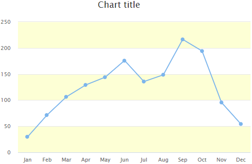

Помогите пожалуйста с графиком, - не могу найти параметр, что б закрасить белую часть значений (50-100, 150-200), аналогично желтой (alternateGridColor: '#FDFFD5')
пример страданий:
https://jsfiddle.net/gh/get/library/pur ... gridcolor/

В лучших традициях, отвечаю сам себе: задаём фон для всего графика -
options.chart = {
                  plotBackgroundColor: '#949494',
