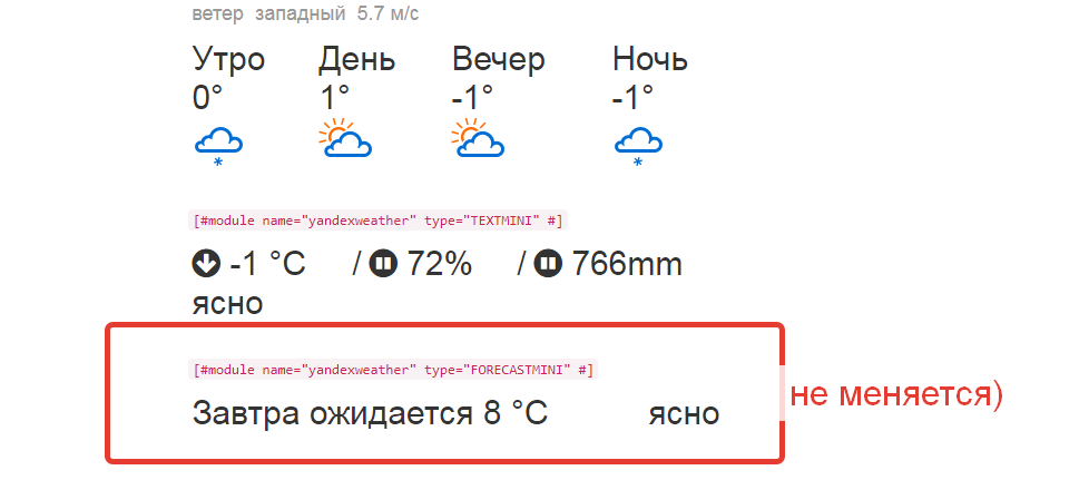

Сообщение Александр282 » Вт окт 30, 2018 8:51 pm
Не подскажите, погода не меняется уже недели 2 . ))))
Сообщения: 2800
Благодарил (а): 380 раз
Поблагодарили: 695 раз
Сообщение directman66 » Ср окт 31, 2018 6:59 am
Проверьте, чтобы основной цикл системы был запущен и цикл погоды.

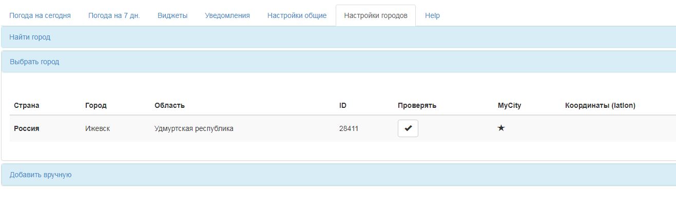

Добавлен поиск и автоматическое добавление города. Пока только для населенных пунктов,имеющих id. Обновлять через полное удаление модуля.

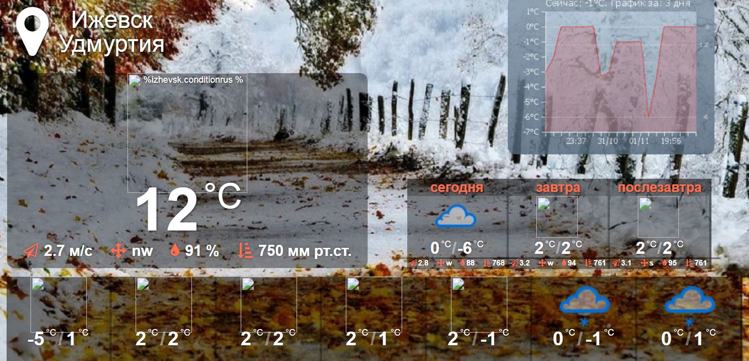

Подскажите, никак не могу разобраться с иконками, то они есть то пропадают, чёрт их пойми, свойства есть, пусть в сцене указан
<div class="panel-forecast">
    <div class="box">
      <div class="title">%Izhevsk.mcD1_Day%</div>
      	<img src="/templates/yandexweather/img/skin/2/%izhevsk.condition%.png"/>
      <div class="temp"><span class="value">%izhevsk.forecast_0_morning_temp_avg%<span class="degree">&deg;C</span></span><span class="separator">/</span><span class="value">%izhevsk.forecast_1_night_temp_avg%<span class="degree">&deg;C</span></span></div>
    </div>
</div>

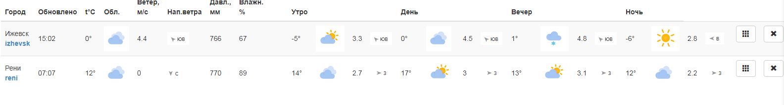

И после обновления появился какой то Объект Рени называется, в городах нету его, удалить не получается.
так же периодически в ошибках висит
./scripts/cycle_yandexweather.php
1111111111111THREAD CLOSED: [exec php -q ./scripts/cycle_yandexweather.php --params "a:0:{}">>/var/www/html/cms/debmes/log_2018-11-02-cycle_yandexweather.php.txt]
в логе только запуск цикла

Сообщение BlackOff » Чт ноя 08, 2018 11:38 pm
Не получает данные о погоде. На вкладках "Погода на сегодня" и "Погода на 3 дн." Нет данных.
В настройках один город Москва. Цикл cycle_yandexweather.php запущен.
При нажатии Get Data в лог пишет ошибку
1111111111THREAD CLOSED: [exec php -q ./scripts/cycle_yandexweather.php --params "a:0:{}">>/var/www/cms/debmes/log_2018-11-08-cycle_yandexweather.php.txt]
Куда копать, подскажите?
Сообщение nick7zmail » Пт ноя 09, 2018 6:44 am
в первую очередь в указанный лог файл...возможно там причины падения цикла есть.
