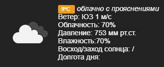

Обновил модуль. Онлайновые виджеты работают, а в оффлайновых все нули. И в объектах есть только температура, да и то пустая. Что делать?

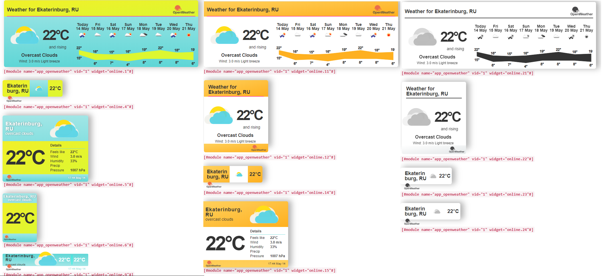

5) онлайн виджеты - виджеты, разработанные сайтом openweather. Не самые "красивые", но некоторые вполне симпатично смотрятся. Мне к примеру бело-черные даже понравились)) Один недостаток - все на английском языке. примечание: каждое обращение к онлайн виджету "задействует" ключ, на странице предпросмотра 13 виджетов. Лимит запросов - 60 раз в минуту...так что если обновите страничку 5 раз за минуту - ключик заблокируют на несколько минут (как у меня случилось во время разработки)...вряд ли кому придёт в голову дохрена раз обновлять страничку, но на всякий случай предупреждаю.

Подождать час (обновление раз в час проходит), или запустить вручнуюHarmer писал(а): Вс май 31, 2020 10:56 am Обновил модуль. Онлайновые виджеты работают, а в оффлайновых все нули. И в объектах есть только температура, да и то пустая. Что делать?
include_once(DIR_MODULES . 'app_openweather/app_openweather.class.php');
$openweather = new app_openweather();
$openweather->processSubscription('HOURLY');Raspberry Pi3+Broadlink+esp8266 (blynk)+AMS
Услуги в профиле коннект
Фактическая погода появилась. Прогноза нету.

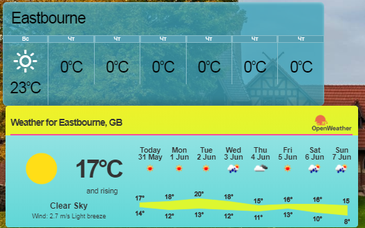

Где задавать количество дней для виджета?
Получается вот так везде пишет четверг и данных нет а в другом виджете есть, почему?
