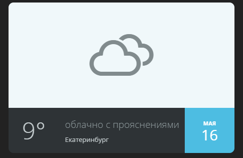

Набросал пару виджетов:
Вот такой вот милый минималистичный в стиле материал дизайна

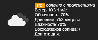

Ну и конечно олдскульный (кстати с обновлёнными иконками...пока иконки напрямую с сети берутся, кэш и локальное хранилище пока не доработаны)...время заката/рассвета пока тоже не особо пашет =D
Виджеты кстати живые, в отличае от прошлых. Т.е. если в прошлом модуле виджеты не менялись до перезагрузки страницы - тут все изменения видны онлайн.

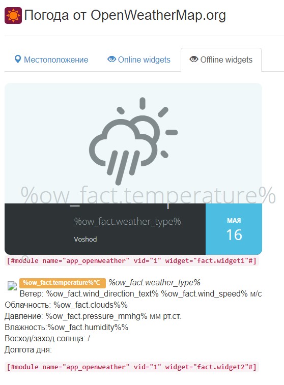

Чего то с виджетами опять не срослось, все эти свойства есть, не вижу причин неотображения.
andrey040670 писал(а): Сб май 16, 2020 11:32 am Чего то с виджетами опять не срослось, все эти свойства есть, не вижу причин неотображения.
Эт в админке они так выглядят)))...особенности архитектуры МД...на сцену вставь - норм будет...а в админке я пока не придумал как...то ли как то код перебрать и на значения свойств заменить, то ли не париться, и уменьшенную превьюшку вставить...

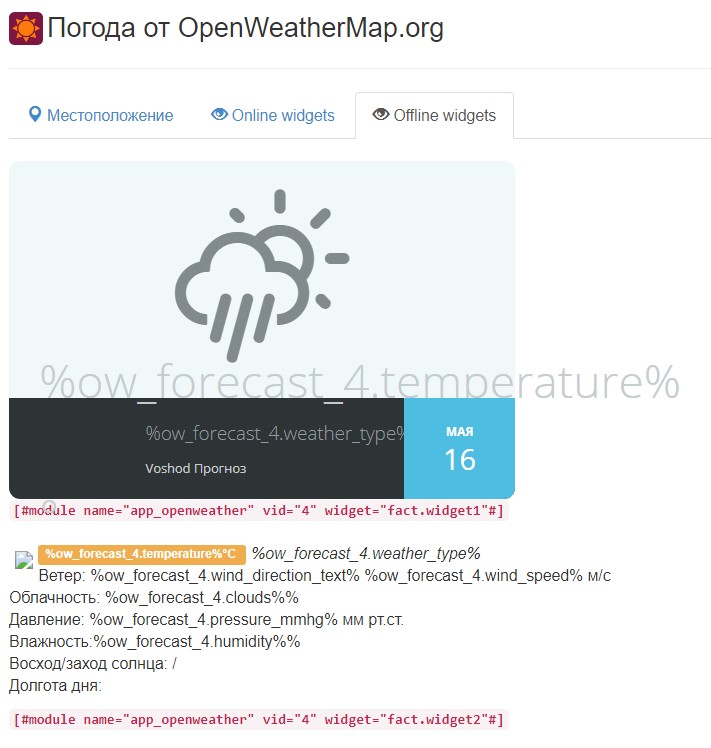

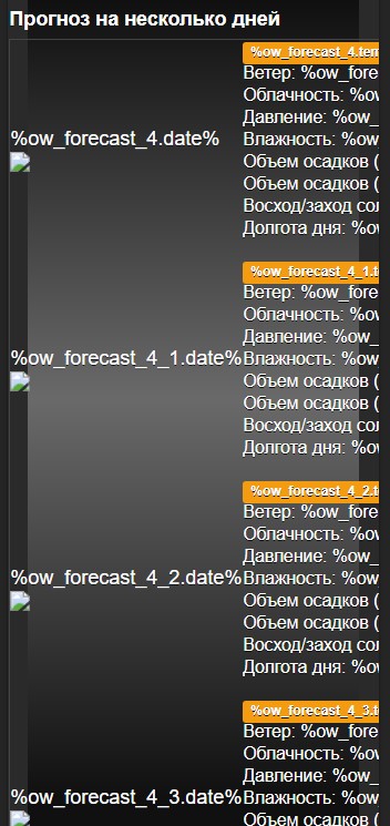

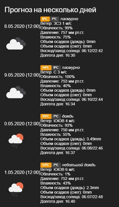

Очередная обновочка на гитхабе.
- пофиксил отображение виджетов в админке (заменил %объекты.свойства% на их значения, а то МД сам этого в админке не делает, только на сценах)
- починил рассвет/заход, долготу дня (теперь она, кстати не в юникс тайме пишется, а в нормальном, чтобы проще воспринимать было)

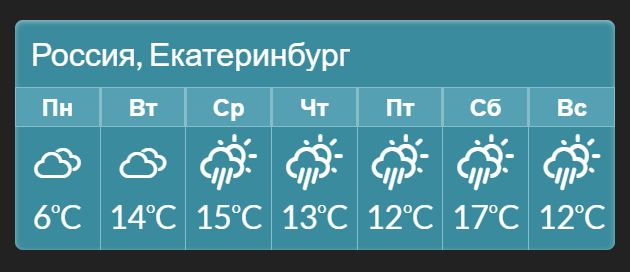

- Накидал виджеты для прогноза, как и в случае с фактическим:
один минималистичный и красивый (даже с анимацией кстати))
второй в стиле старого модуля (но с обновлёнными иконками тоже, они мне больше нравятся).
Прогноз пока жестко ограничил 7ю днями в коде.
