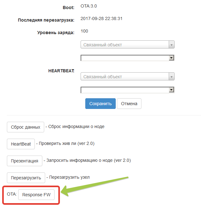

Нажимаю обновить прошивку по воздуху
Получаю такую ошибку
Fatal error: Call to a member function AddLog() on a non-object in /var/www/modules/mysensor/mysensor.class.php on line 974
