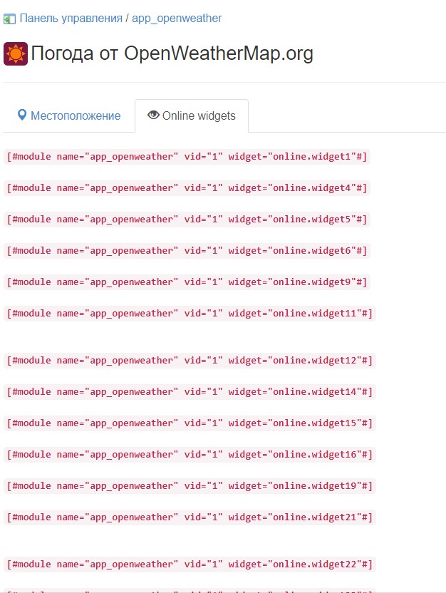

Сообщение nick7zmail » Чт май 14, 2020 8:18 pm
Очередная обнова бетта модуля)) Вот вот волью в основной...так что скоро все тестерами станут принудительно :twisted: =D Успевайте искать баги на виртуальных системах, чтобы не словить их на основных.

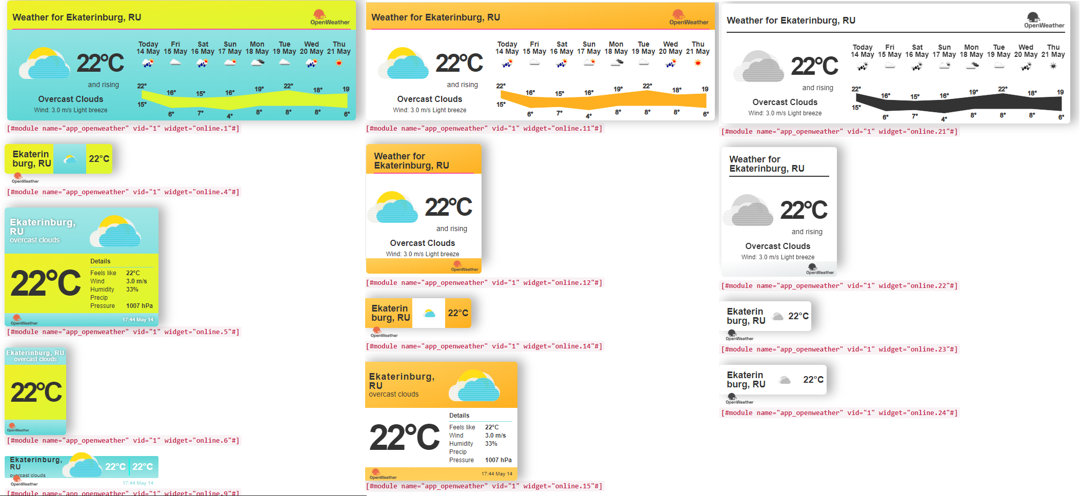

На этот раз добавил несколько проверок для установки поверх старого модуля. Ну и основное нововведение - онлайн виджеты вот такие
Не самое классное оформление конечно...но какое есть)) Лично мне светлые (последние) даже понравились.
Немного про эти виджеты:
1) они предоставлены самим сайтом опенвэзер (т.е. при открытии странички прямо оттуда и берутся, вне зависимости даже от того - записаны у вас в свойства значения, или нет)...это не плюс, не минус...просто особенность)) выбирал самые адекватные...
2) Они только английские...это скорее в минусы...но в минусы разрабам опенвезер)) прогноз на всех языках выдают - могли бы и виджет многоязычный сделать...хотя бы один. Будут и оффлайн виджеты, чуть позже. Там уже с переводом во всей красе, а так же с возможностью создавать собственные виджеты.
3) каждое обращение к виджету "задействует" ключ на странице предпросмотра 13 виджетов. Лимит запросов - 60 раз в минуту...так что если обновите страничку 5 раз за минуту - ключик заблокируют на несколько минут (как у меня случилось во время разработки)...вряд ли кому придёт в голову дохрена раз обновлять страничку, но на всякий случай предупреждаю.
А по модулю - тестим виджеты, и ещё раз попрошу протестить установку поверх старого модуля. Должно быть всё идеально...если обнаружатся следы старого модуля - модуль сперва попытается их удалить, а потом уже новую структуру создаст. Чтобы сэмулировать обновление - надо заменить файлы старого модуля, пройти в панель управления-модули-app_openweather и нажать reinstall.

Сообщение andrey040670 » Чт май 14, 2020 9:23 pm
Чё то с виджетами беда, так ведь быть не должно?

Сообщение nick7zmail » Пт май 15, 2020 12:42 am
Не должно, сори, мой косяк)) буквально в последний момент пути поменял, а в этом файле забыл поправить. Залил исправление
