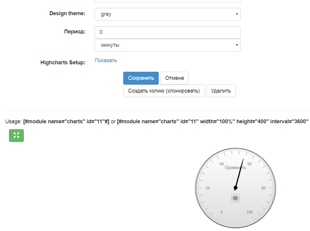

Есть два вопроса.

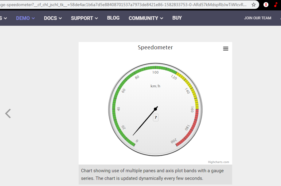

1. Почему при периоде 0 стрелки нет уже три месяца, зачем было портить?
2. Как настроить чтобы отчет нуля на приборе начинался не сверху как на часах, а как на приборах, ноль в нижнем левом углу?
Спасибо, но не забывать править код при перестановки системы и обновление модуля не очень удобно на мой взляд.xor писал(а): ↑Пт фев 07, 2020 11:37 pmпро то, как восстановить стрелку было здесь раньше viewtopic.php?f=5&t=2810&start=400#p111450

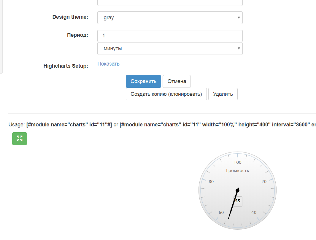

Вопрос к автору апдейта (, ему удалось убедить разработчика, что его поправка верна. Ну, наверное, у него заработалоVladPTZ писал(а): ↑Чт фев 27, 2020 3:30 pmЕсть два вопроса.
лайвхак- попробуйте поставить период 1 минута. Вроде, стрелка должна появиться, и гауге доступна к выбору.
Зеленую кнопку вынесли в настройки
по поводу смещения 0, надо в конфиге химичить, хайчартс это позволяет

Re: [Модуль] Charts (charts)
если ставить одна минута то рисуется много стрелок

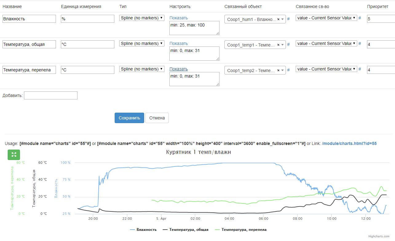

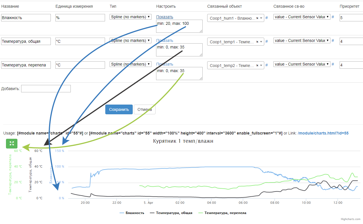

Может уже обсуждалось, не нашёл. Киньте ссылкой если было.
Устанавливаю max для графика, например, max: 35
А на графике выводится максимум 60
Или надо min: 20, max: 100, а выводится от 20 до 150
Если ставишь: min: 25, max: 100 то всё нормально.

Настройки надо вводить в Highcharts Setup. Api можно посмотреть здесь: https://api.highcharts.com/highcharts/
Для примера как у меня настроен один из графиков: Вот код в Highcharts Setup:

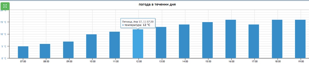

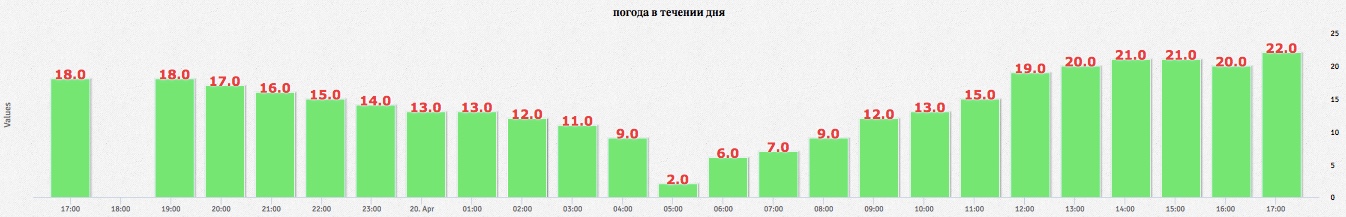

Добрый день.
Может кто подскажет как сверху, на столбиках вывести цифры (в моем случае температура)?
Хотел графики в телегу отправлять, но без цифр сверху смысл теряется. Да и вообще мне кажется это удобнее, чем водить мышкой по графику
Ну не осилил сам и примеры смотрел. Где то на форуме помню видел скрин похожего графика с цифрами сверху, не могу найти.
- Сообщения: 84
- Зарегистрирован: Вт мар 13, 2018 1:51 pm
- Благодарил (а): 34 раза
- Поблагодарили: 6 раз
обратился к @dmsergei (огромная благодарность ему), он дал пример для столбиков с цифирками.iden писал(а): ↑Пт апр 17, 2020 3:31 pmДобрый день.
Провозился и методом тыка вот что получилось. Настроек вагон и пара телег, очень много и половина лишняя для меня. Осталось дождаться минусовой температуры и внести правки, в остальном очень даже хорошо выглядит.

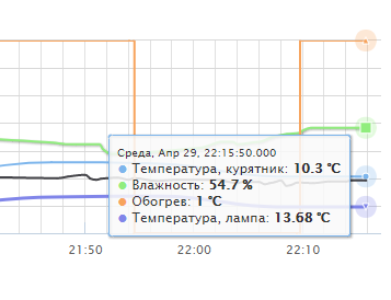

Подскажите, как узнать версию highcharts?
у меня при наведении курсора не всегда, тончее почти никогда, не отображаются значения на графиках читал, что может зависеть от версии highcharts
вот и хотел проверить
мне надо, что бы всегда отображались значения, даже если не попадаешь в точку либо интерполяция либо ближайшее значение, без разницы
