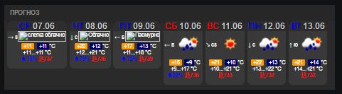

Из неприятных багов:
- похоже из за модуля падает основной цикл:

- не все иконки прогноза кэшируются (иногда все не кэшируются) Cделал скриншот, где закачаны частично:
Их действительно нет в кэше.
Re: Модуль - Погода от OpenWeatherMap
Сообщение nick7zmail » Чт июн 08, 2017 5:52 am
Ну кэшированием я не пользуюсь...давно на свои всё заменил...а мэйн цикл точно не из-за модуля падает....проверено на разбери и на винде.

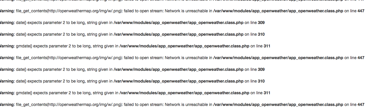

не понимаю что случилось? после обновления вылетает миллион ошибок Кто нибудь сталкивался? че делать
Снимок экрана 2017-06-23 в 1.23.42.png (148.61 КБ) 7644 просмотра
Сообщение nick7zmail » Пт июн 23, 2017 5:48 am
Перевыберете город...координаты города слетели судя по ошибкам.

Сообщение vshuka911 » Пт июн 23, 2017 11:43 am
перевыбрал но ошибка осталась А что значит: "После обновления выполнить сценарий" это поле пустое
