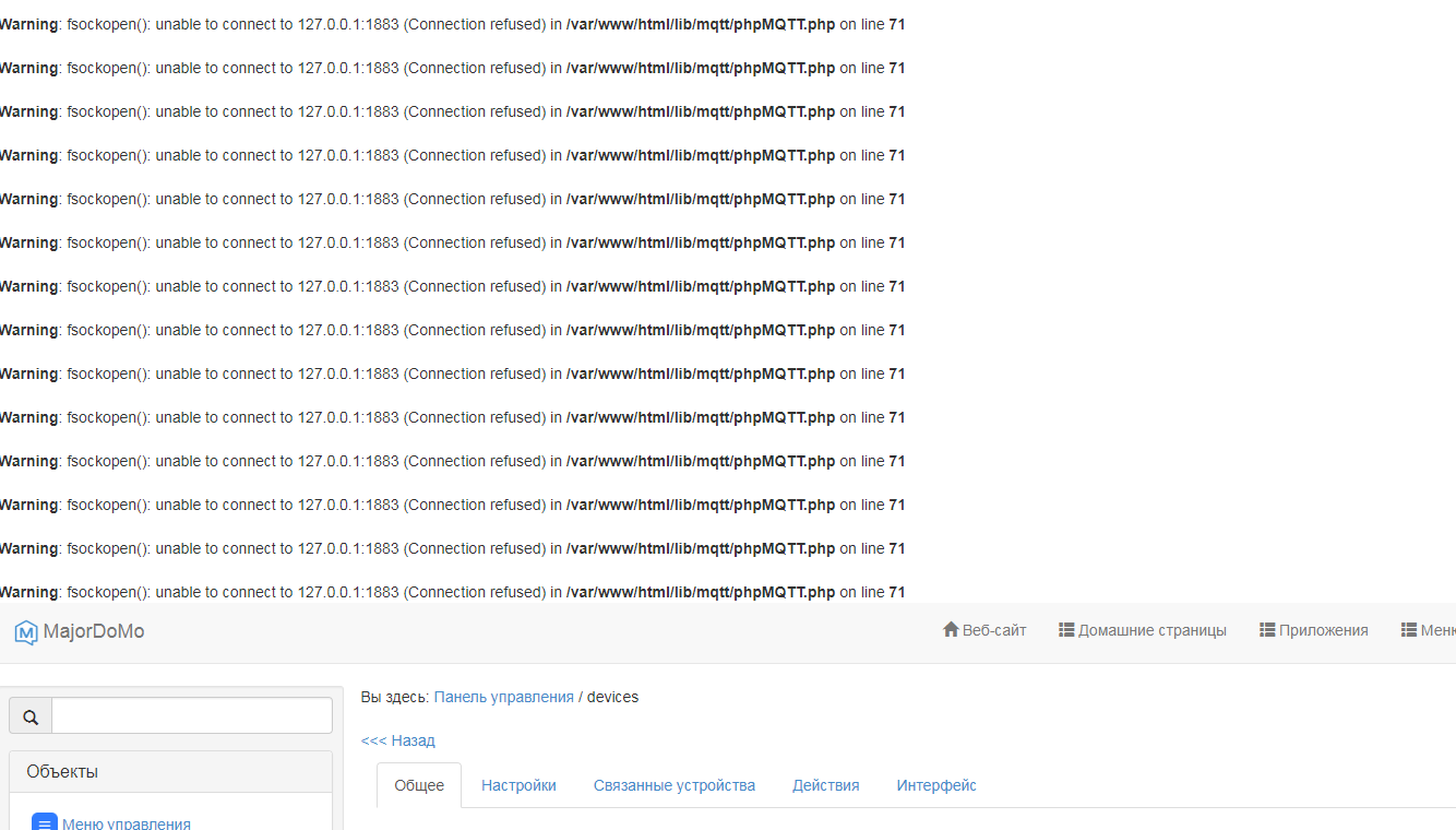

Я наверное повторяюсь тут , но я пострадал и теперь при манипуляциях с простыми устройствами высыпает вот это Heeeelllllp! не переустанавливать же заново все. Я нахожусь на стадии формирования своего умного дома и есть некая последовательность действий развития событий, а тут вот такая петрушка.... Очень нужна помощь чайнику в этом вопросе.....tarasfrompir1 писал(а): ↑Пн май 14, 2018 5:30 pm
По поводу простых устройств - следовало бы описать нормально и вынести в шапку темы... Для тех кто пострадал от модуля..,![]()
