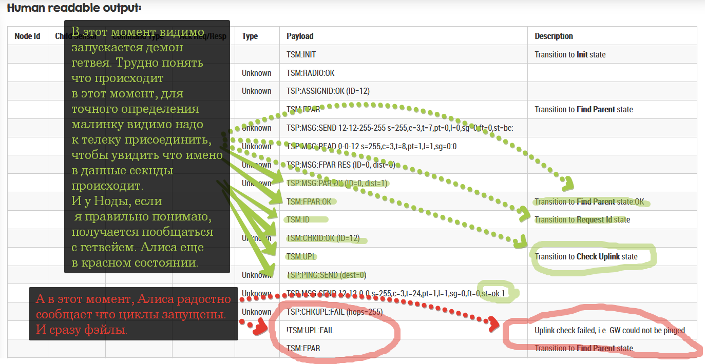

Отловил причину, и она странная на самом деле.
В момент загрузки малинки, до того как МД запустит циклы нода коннектитться к МД. Но как только алиса рапортует об зеленом статусе и успешном запуске всех циклов то сразу ноды отваливаются.
Мало ли версия библиотеки ноды 2.0
Вот дебаг ноды до запуска циклов:
TSP:MSG:SEND 12-12-255-255 s=255,c=3,t=7,pt=0,l=0,sg=0,ft=0,st=bc:
TSP:MSG:READ 0-0-12 s=255,c=3,t=8,pt=1,l=1,sg=0:0
TSP:MSG:FPAR RES (ID=0, dist=0)
TSP:MSG:PAR OK (ID=0, dist=1)
TSM:FPAR:OK
TSM:ID
TSM:CHKID:OK (ID=12)
TSM:UPL
TSP:PING:SEND (dest=0)
!TSP:MSG:SEND 12-12-0-0 s=255,c=3,t=24,pt=1,l=1,sg=0,ft=0,st=fail:1
TSP:CHKUPL:FAIL (hops=255)
!TSM:UPL:FAIL
TSM:FPAR
А вот что происходит в ноде после радости Алисы об запущенных циклах
TSM:PDT
TSM:INIT
TSM:RADIO:OK
TSP:ASSIGNID:OK (ID=12)
TSM:FPAR
TSM:FPAR
TSM:FPAR
TSM:FPAR
!TSM:FPAR:FAIL
!TSM:FAILURE
Ну и наверно важно будет знать что гейт это NRF ка подключённая напрямую к малинке.
Вот я думаю в модуле написано что поддерживается версия 2.0. А гейт 2.1.1 модет ли это быть причиной.
Или Иван подправит модуль с поддержкой 2.1.1
Или что делать то? Установить гейт 2.0?
:arrow: Обсужение
:arrow: GitHub модуля для МД
:arrow: Connect

TSM:INIT
TSM:RADIO:OK
TSM:FPAR
TSM:FPAR:OK
TSM:ID
TSM:UPL
TSP:MSG:SEND 12-12-0-0 s=255,c=3,t=24,pt=1,l=1,sg=0,ft=0,st=ok:1
!TSM:UPL:FAIL
TSM:FPAR
TSM:FPAR:OK
TSM:ID
TSM:UPL
!TSM:UPL:FAIL
TSM:FPAR
TSM:FPAR:OK
TSM:ID
TSM:UPL
!TSM:UPL:FAIL
TSM:FPAR
А вот родной парсер с сайта https://www.mysensors.org/build/parser
Ну так я прав.
Для подтверждения или опроверждения и чистоты эксперемента подозревая что виноват цикл mysensor решил сделать так:
Взял тупо перенес файл cycle_mysensor.php в левую папку чтобы он не смог запуститься, цикл имею ввиду.
Грубо, но показательно.
В результате у ноды получается общаться получить от гейта каието ответы, а так как у гейта отобрали мозги в виде цикла, то и ошибки.
Ведь есть же обратная связь?!?!
TSM:FPAR:OK
TSM:ID
TSM:UPL
!TSM:UPL:FAIL
TSM:FPAR
TSM:FPAR:OK
TSM:ID
TSM:UPL
!TSM:UPL:FAIL
TSM:FPAR
TSM:FPAR:OK
TSM:ID
TSM:UPL
!TSM:UPL:FAIL
TSM:FPAR
TSM:FPAR:OK
TSM:ID
TSM:UPL
