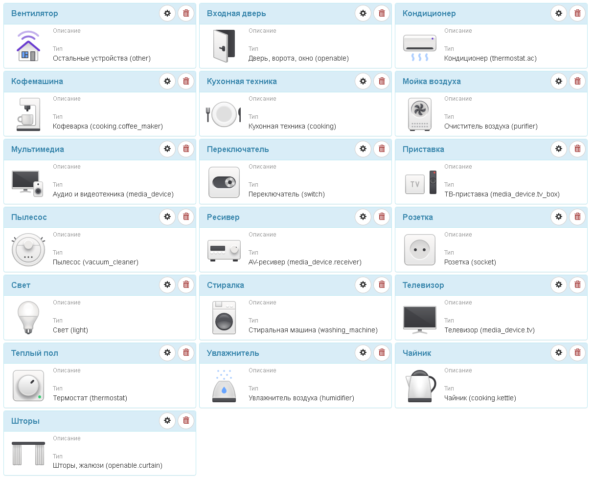

Обновления.
  • Добавлены новые типы устройств - humidifier (увлажнитель воздуха), purifier (очиститель воздуха), vacuum_cleaner (пылесос), washing_machine (стиральная машина), cooking.coffee_maker (кофеварка), media_device.receiver (AV-ресивер), media_device.tv_box (ТВ-приставка).
  • Добавлена поддержка умений:
    • controls_locked (блокировка управления);
    • backlight (подсветка);
    • oscillation (режим вращения);
    • ionization (режим ионизации);
    • keep_warm (режим поддержания тепла);
    • pause (пауза);
    • input_source (источник сигнала, возможные значения - one, two, three, four, five).
  • Добавлена поддержка датчиков:
    • amperage - сила тока;
    • co2_level - углекислый газ;
    • humidity - влажность;
    • power - мощность;
    • temperature - температура;
    • voltage - напряжение;
    • water_level - уровень воды.
  • Обновлены изображения устройств.

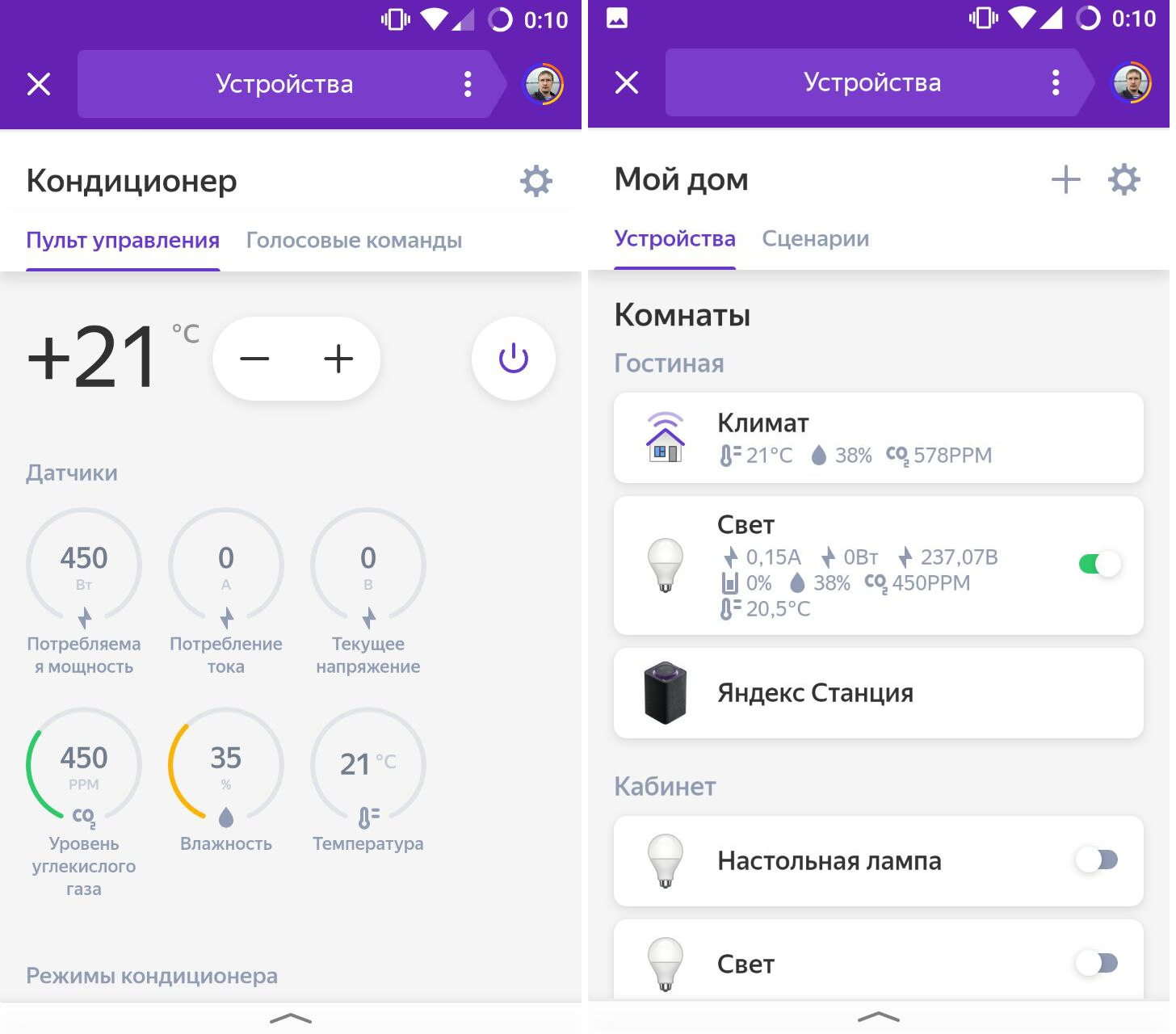

Сообщение nick7zmail » Чт апр 16, 2020 12:13 pm
У тя откуда в лампочке столько датчиков? :lol:
Благодарил (а): 400 раз
Поблагодарили: 1754 раза
Сообщение skysilver » Чт апр 16, 2020 12:20 pm
А у меня в ней еще колонка с микрофонами встроена. :D
ПыСы: фото не мое.
Сообщение nick7zmail » Чт апр 16, 2020 12:25 pm
Я примерно так же хотел бродлинк куда нить на потолок впихать)) не в лампу канеш, но рядом)) чет передумал =D...тут канеш кто то прям заморочился с подбором люстры)))хорошо как встала станция
