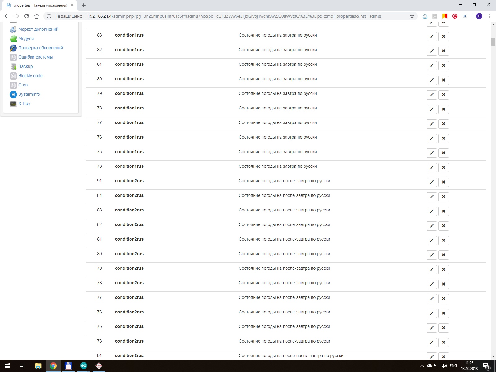

workpage
Сообщения: 438
Благодарил (а): 51 раз
Поблагодарили: 86 раз
Re: [Модуль] Яндекс погода 2018
Сообщение workpage » Сб окт 13, 2018 11:28 am
После удаление yandex погоды осталось ЭТО. И ещё страниц 10 вниз. Как узнать, какие переменные относятся к погоде? Есть способ удалить всё автоматически?

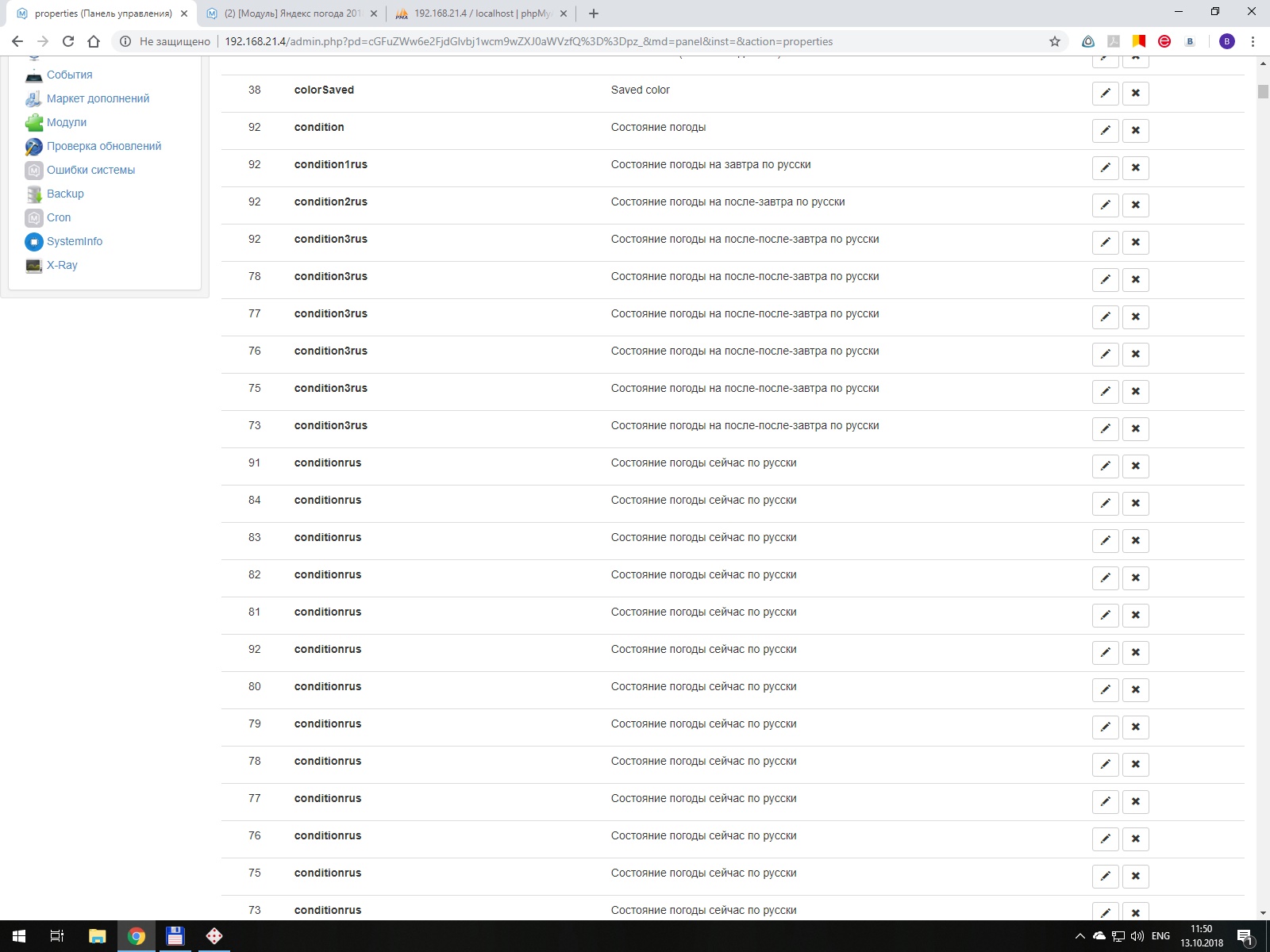

workpage
Сообщения: 438
Сообщение workpage » Сб окт 13, 2018 11:52 am
Установил последнюю версию. Картина следующая:
workpage
Сообщения: 438
Сообщение workpage » Сб окт 13, 2018 11:53 am
И как почистить свойства без родителей? Где набирать эту команду?
Сообщения: 2800
Благодарил (а): 380 раз
Поблагодарили: 695 раз
Сообщение directman66 » Сб окт 13, 2018 11:59 am
Создайте сценарий с кодом:
sqlexec('delete from pvalues where OBJECT_ID not in (select objects.ID from objects)');
sqlexec('delete from phistory WHERE VALUE_ID not in (SELECT pvalues.ID fROM pvalues)');
