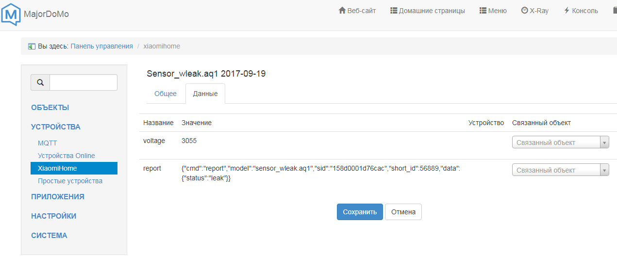

Приехал датчик протечки. Статус бывает: {"status":"leak"},{"status":"no_leak"} и {"status":"iam"} при нажатии кнопки. Батарейка 2032.

Добавил поддержку событий от датчика протечки. Будет команда leak со значением 1 либо 0. и iam как отдельная команда, если есть необходимость на кнопку что-нибудь повесить.
