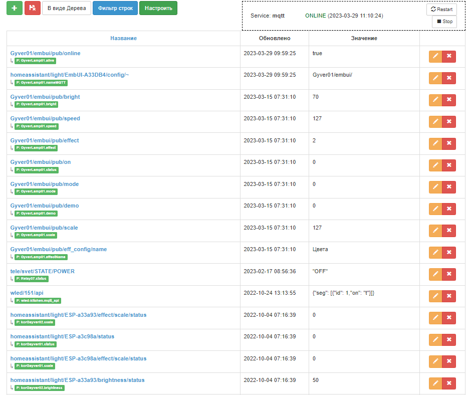

Добрый день!
Подскажите как получить статус включен wled или нет? В топике V первым идет статус (если я правильно понимаю) 0 или 1, как убрать остальное?
02552552550000101600801241042-1000По

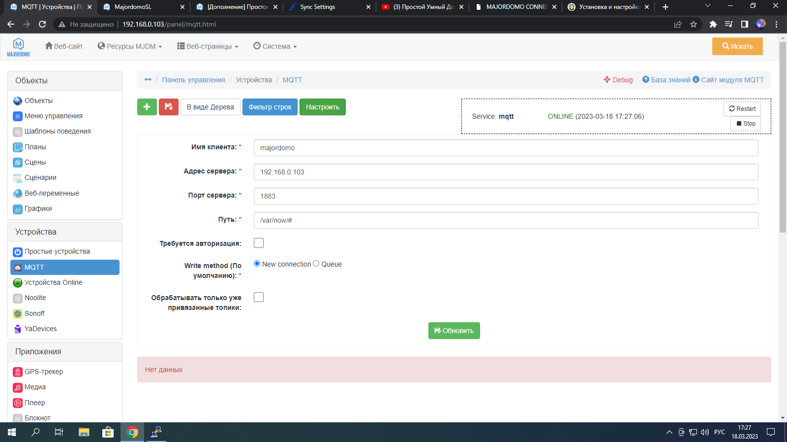

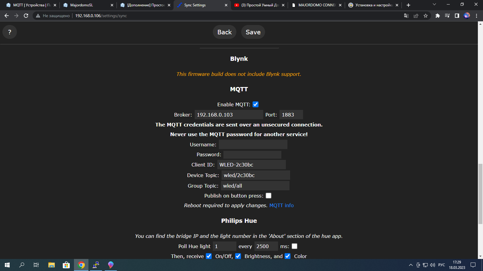

Здравствуйте не могу разобраться как WLED подключить к MQTT вообще ничего не проходит
Eraser
Сообщения: 1085
Откуда: Киров
Благодарил (а): 14 раз
Поблагодарили: 873 раза
Re: [Дополнение] Простое устройство: WLED
Сообщение Eraser » Сб мар 18, 2023 6:37 pm

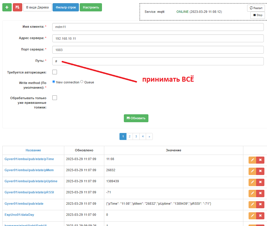

MrReD32 писал(а):
Сб мар 18, 2023 5:27 pm
в модуле mqtt путь wled/#

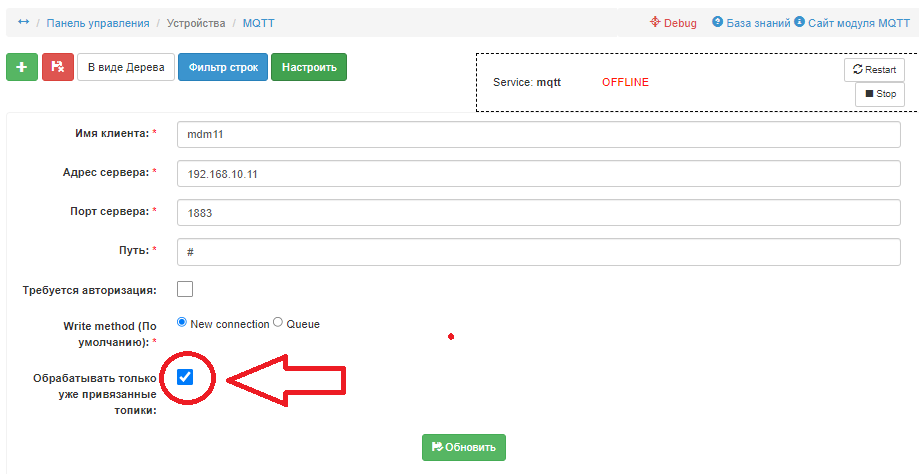

тогда с других устройств не будет видеть, лучше просто решетку.
И если абсолютно весь поток не нужен, после привязки требуемого, ограничить сам клиент mqtt мажордомо
