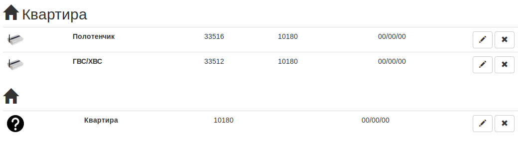

Добрый день. Обновитесь и проверьте....в теории должны появится поля status.xxx - для метрик статуса, и по valve_settings должны закрываться/открываться краны.
Спасибо, но по-моему, не получилось.
В перечне устройств появилась квартира (раньше её не было):
Снимок экрана от 2020-02-12 22-47-31.png (17.54 КБ) 4394 просмотра

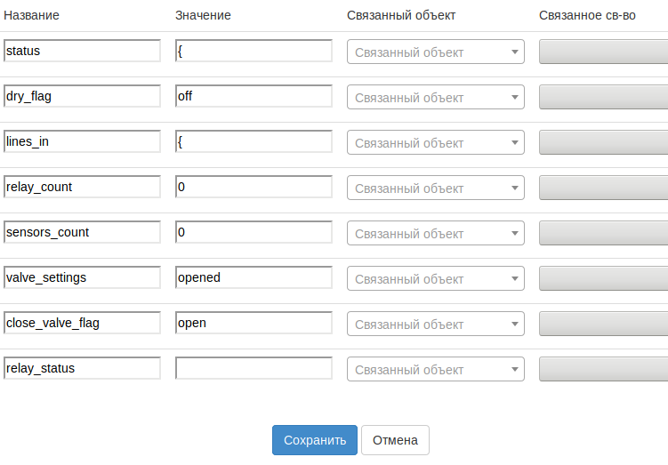

В остальном ничего не изменилось: перечень свойство без изменений, управление не работает - если в поле valve_settings записать "closed", кран не закрывается. В личном кабинете состояние крана не меняется:
Снимок экрана от 2020-02-12 22-45-59.png (36.08 КБ) 4394 просмотра
Ах да..если сюда вписать - ничего не меняется)) эти поля не для редактирования (в планах убрать оттуда вообще возможность ввода, т.к. путает людей)). Чтобы поменять - привяжите свойство (или простое устройство). В свойстве надо вписать 1/0, простым устройством можно щелкнуть из интерфейса, и посмотреть на реакцию.
