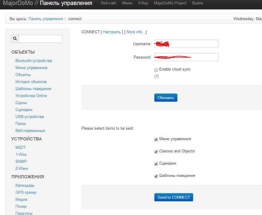

вопрос к Сергею!
Все приготовил к работе через удаленный доступ CloudSync ..профиль зарегистрирован, и как бы совпадает с фактическим но нет синхронизации. Т.е нет управления.
Система стоит на Raspberry. Весь вечер проискал где в настройках "в настройках модуля Connect, а именно галочка "enable cloud sync"," так и не нашел. Может нужно? обновить какой то скрипт в системе. Система перед этим обновлялась и перезагружалась. Прошу пояснить как поступить.

Re: CloudSync
Сообщение Ivan » Ср май 28, 2014 8:33 am
Долго использовал. Но в последнее время падает цикл из-за него (примерно через 6 часов)

Re: CloudSync
Сообщение Ivan » Ср май 28, 2014 11:24 am
Внизу есть "Резервная копия" в ней кнопка "Update ..."

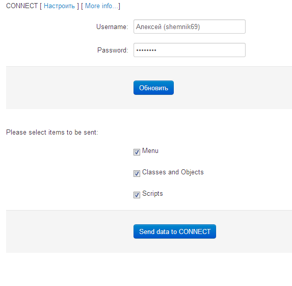

Re: CloudSync
Сообщение shemnik69 » Ср май 28, 2014 9:39 pm
Вот так у меня выглядит.. нету тута такой "галочки".
Ivan
Сообщения: 1473
Благодарил (а): 49 раз
Поблагодарили: 327 раз
Re: CloudSync
Сообщение Ivan » Ср май 28, 2014 9:55 pm
У вас старая версия. Обновите через панель
