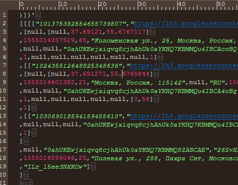

Тут уже данные пошли, разбор сломался

да тут уже данные, но данные с юникодом, исправлю разбор
