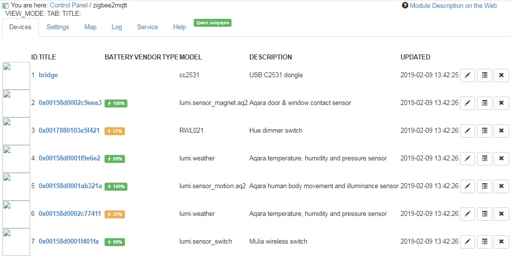

woow (Сб фев 09, 2019 3:19 pm)
woow
Сообщения: 821
Откуда: Mazeikiai
Благодарил (а): 125 раз
Поблагодарили: 46 раз
Сообщение woow » Сб фев 09, 2019 2:48 pm
Ура первый запуск. Что-то уже есть
Raspberry Pi 3B+
Сообщения: 2800
Благодарил (а): 380 раз
Поблагодарили: 695 раз
Сообщение directman66 » Сб фев 09, 2019 2:55 pm
Покажите путь, на который ссылаются картинки
