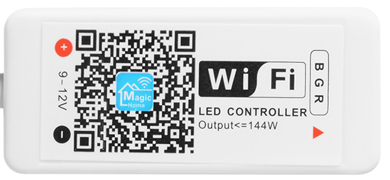

Сообщение directman66 » Пт окт 05, 2018 8:13 am
Добавлена привязка полей (вкладка Данные в режиме редактирования):
status: 0/1 <-> выкл/вкл
color: hex значение цвета
добавлено только для такого модуля и его вариаций.
Теперь можно привязаь диммер например к zigbee кнопке xiaomi из комплекта mi home и выключать физическим выключателем.
ps: Ищу настенный селектор выбора цвета с wifi (не milight).
