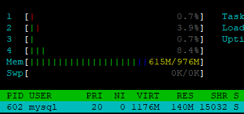

freesh
Вопрос по модулю "состояние системы" и использование памяти.
Цифры не "бьются"...откуда syswidget берет данные?
2019-12-10 21_52_23-syswidget (Панель управления).png (5.68 КБ) 4485 просмотров
2019-12-10 21_54_37-pi@md_ ~.png (4.63 КБ) 4485 просмотров

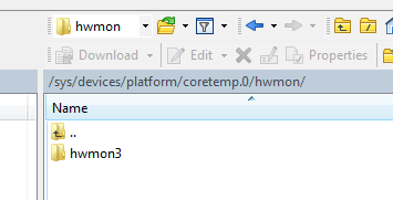

Molostov
sergei64 писал(а):
Вт дек 15, 2020 9:25 am
Sergey.Chek писал(а):
Сб дек 12, 2020 5:41 pm
sergei64 писал(а):
Сб дек 12, 2020 1:15 pm
sergei64 писал(а):
Вс апр 19, 2020 10:56 am
у меня температура CPU не показывает система Ubuntu server 16 кто знает как исправить?
Я победил отсутствие показания температуры процессора :D
А на Raspberry Pi 4 как сделать?
за основу брал форум https://mjdm.ru/forum/viewtopic.php?f=4&t=2629
если посмотреть файл /var/www/modules/syswidget/syswidget.class.php
в функции function cputemp() описана функция откуда берётся температура
на linux server она берётся с другого файла.
$cpu_temp =exec('cat /sys/devices/platform/coretemp.0/hwmon/hwmon0/temp2_input')/1000;
Вот в этих hwmon0-1-2 b кроется разгадка.
Надо просто пройти по пути "sys/devices/platform/coretemp.0/hwmon" (я использую WinSCP) и посмотреть какая цифра стоит у вас.
У меня стоит hwmon3.
И после этого уже идём к файлу "/var/www/modules/syswidget/syswidget.class.php"
и в нём меняем в 442 строке
на ваш вариант, например
$cpu_temp =exec('cat /sys/devices/platform/coretemp.0/hwmon/hwmon3/temp2_input')/1000;
Есть вероятность,что там не будет ничего, в таком случае стоит установить lm-sensors,
инструкция здесь
https://www.cyberciti.biz/faq/how-to-ch ... ntu-linux/
