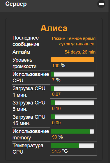

Да ладно - у меня на одной малинке стоит и сервер и snowboy и распознаватель на opencv - работает себе и работает, уже полгода почти. Речевое управление грузит процессор на 10-15 процентов. Вот opencv бывает и на 50 процентов загружает
Re: Голосовое управление по ключевому слову на базе Апельсинки Зеро
охлаждение как организовано, корпус какой?
к времени работы, предыдущие разы тоже за месяц, т.ч. одноплатники по цене точно рулят, и "лишним" если не загружать (это к образам готовым, там многое не нужно)
