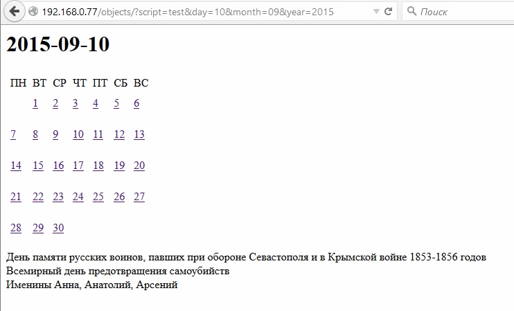

Re: Календарь/менеджер задач
Сергей, может в calendar_events добавить NEXTRUN и при достижении условий или редактировании его обновлять.
а то в разрезе проверять DUE а потом IS_REPEATING и REPEAT_TYPE итд.
Хочется вот такой календарик но не очень понимаю как без NEXTRUN его рисовать.
[img] [/img]
каждый раз все пересчитывать? с учетом условий повтора исходя из даты?
[img] [/img]

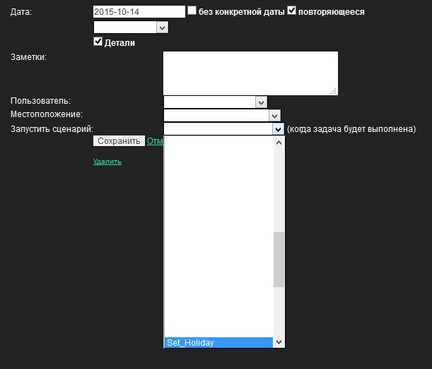

Доброго времени суток!
Глупый вопрос к Сергею, или может еще кто знает...
Может это только у меня, а может не только.
При установке тёмной темы МД при редактировании событий календаря все дропбоксы как бы пустые.... На самом деле там что-то выбрано, но что именно - не видно, потому что надписи белым по белому.
Чтобы долго не обьяснять - выглядит примерно так:
Становится видно что там выбрано только если открыть список. Да и то видно только то что выбрано.
Пытался сам найти - не получилось.
Кто-нибудь, ткните носом, плиз, где цвет шрифта/фона для дропбоксов поменять?!
