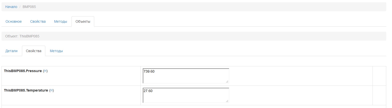

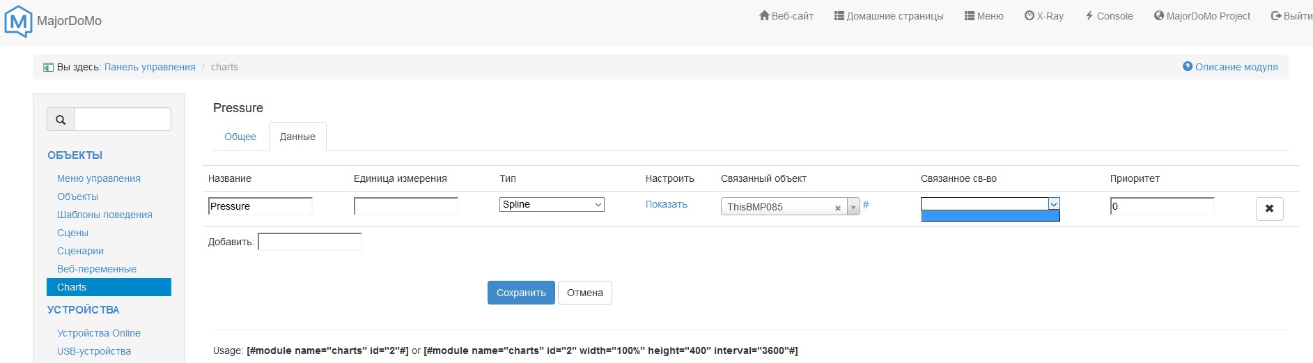

Почему-то не могу выбрать связанное свойство объекта. Что не так делаю?

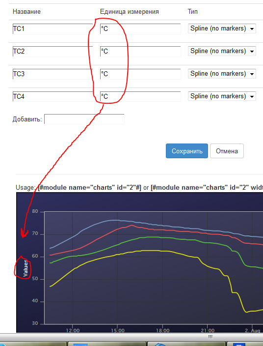

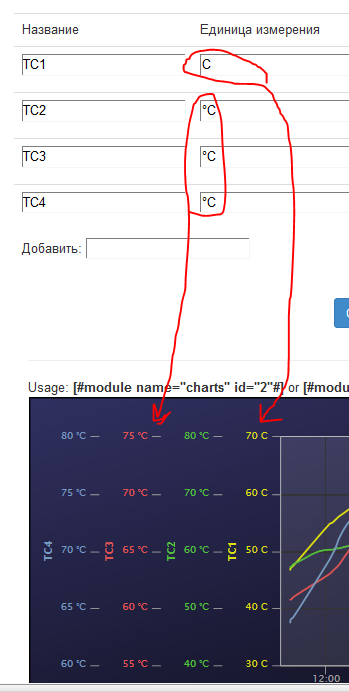

Что то не получается с единицами измерения.
Создал четыре графика. Всем поставил одинаковые единицы "°C" (пробовал и без знака градус)
получается так:
А если хоть одна - отличается то получается так:
Что я пропустил?
RaspBerry Pi 2 | MajorDoMo lastUpdate:27/04/2017
Благодарил (а): 76 раз
Поблагодарили: 1559 раз
Re: Модуль Charts
Сообщение sergejey » Ср авг 03, 2016 11:48 am
Это баг отображения единиц. Пометил себе.

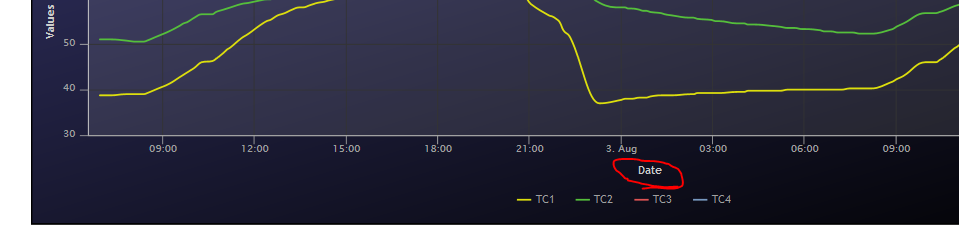

можно ли убрать слово "Date" внизу графика?
