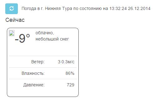

Уж и обновлял и ждал...

BlackWarrior писал(а):А кэширование рисунков только у меня не работает?
Не только, у меня тоже не работает под Windows

Суть, при кэшировании ссылки на картинки становятся в формате http://localhost/.... хотя мы обращаемся по адресу или IP из внешки или другого устройства

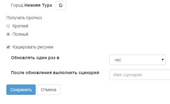

LuckyFIA писал(а):Изменил немножко механизм обновления, в связи с этим перед обновлением модуля удалите в методе onNewHour класса Timer все что начинается со //START yaWeather module и заканчивается //END yaWeather module.
А у меня при инсталяции приложения в метод onNewHour класса Timer ниего и не записано, он пуст - может поэтому и не обновлялось?

kostya066 писал(а):Суть, при кэшировании ссылки на картинки становятся в формате http://localhost/.... хотя мы обращаемся по адресу или IP из внешки или другого устройства
Может в модуле будет целесообразнее использовать значение переменной DB_HOST взятой из config.php?
При кэшировании картинки сохраняются в cached/yaweather/48x48/, а при отображении URL складывается из BASE_URL + ROOTHTML + cached/yaweather/48x48/имя_картинки.png. BASE_URL и ROOTHTML берутся из config.php

adzam писал(а):А у меня при инсталяции приложения в метод onNewHour класса Timer ниего и не записано, он пуст - может поэтому и не обновлялось?
Да скорее всего поэтому и не обновлялось. Сейчас там должно быть
/* START yaWeather module*/cm("city.ywUpdateTime");/* END yaWeather module*/
