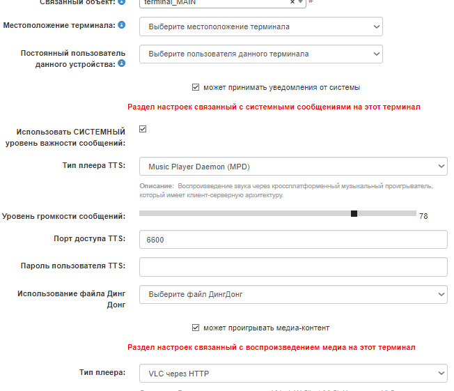

homester » Чт апр 02, 2020 1:26 pm
tarasfrompir писал(а): ↑Чт апр 02, 2020 1:22 pm
homester писал(а): ↑Чт апр 02, 2020 1:13 pm
Правильно говорят: "Если программист сваял хорошую программу, - убей его, иначе он начнет улучшать, и все испортит"
Алиса молчит, громкость медиа опять прыгает !!!
Странно однако - нифига ведь не трогал - просто несколько условий...
Скинь скрин настроек терминала
- Снимок.PNG (26.63 КБ) 2362 просмотра
