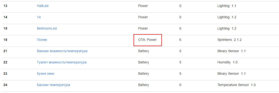

Re: Модуль MySensor
Новости:
Пробую SmartSleep
На SimpleDevice ещё руки не дошли
- Исправление падения цикла из-за битых данные (Unicode), обнаружил запустив 2 гейт на OrangePi Zerro, эфир иногда портится подменой байтов данных (к сожалению контролировать заголовок пакета пока не могу)
- Добавлен индикатор OTA плат. Обновляется при перегрузке ноды
Пробую SmartSleep
