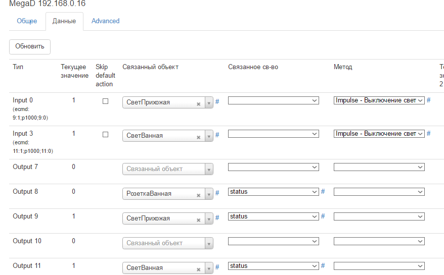

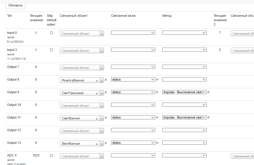

Kod.Begemot писал(а):Я добавил в класс реле метод "Impulse", вот его код:
$ot=$this->object_title;
$ImpulseTime=(int)$this->getProperty("ImpulseTime");
if(!$ImpulseTime)
 $ImpulseTime=1;
$this->callMethod('TurnOn');
setTimeOut($ot."_impulse","callMethod('".$ot.".TurnOff');",$ImpulseTime);
при этом добавлено свойство ImpulseTime - в котором пишем задержку в секундах.
Спасибо большое! Сейчас у меня можно включать свет через веб и происходит выключение через время, если сработал датчик движения
в первом скрине если не надо чтоб включенный свет из веб выключался по датчику, но при этом включенный по датчику гаснет по времени
а вот так свет не гаснет если не было движения и гаснет, если было движение независимо от способа включения.
