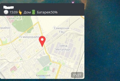

Всем привет. Поставил модуль. Настроил. Все заработало. Данные в GPS-трекер передаются. Обновление поставил 30мин. Подскажите пожалуйста, можно ли как то организовать передачу картинки карты по запросу? из телеграм например.

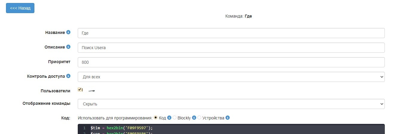

Dimonopera писал(а):
Вт фев 08, 2022 10:31 am
Пример, Если в чате написать "где "User" (где User-полное имя указанное в МД)
$tim = hex2bin('F09F9597');
$cor = hex2bin('F09F9186');
$bat = hex2bin('F09F948B');
$user = explode(' ',$text)[1];
$obj_name="";
$objects=getObjectsByClass("Users");
foreach($objects as $obj) {
  if (getGlobal($obj['TITLE'].".user_name")==$user)
    $obj_name = $obj['TITLE'];
    break;
if ($obj_name !="")
 $coord = getGlobal($obj_name.".Coordinates");
 $ll =  explode(',',$coord);
 $lat = $ll[0];
 $lon = $ll[1];
 $seenAt = "$tim " .getGlobal($obj_name.".CoordinatesUpdated").  "$cor " . getGlobal($obj_name.".seenAt")."$bat Батарея:" .getGlobal($obj_name.".BattLevel")."%";
  $this->sendVenueToUser($chat_id , $lat , $lon, $user, $seenAt);
 else
  return "Незнаю такого!";

Nail писал(а):
Вт фев 08, 2022 2:30 pm
У меня на любой запрос выдает не знаю такого.
